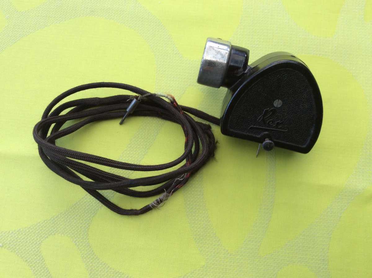

Hallo,
Ik heb recent 2 dingen aangeschaft.
1. Een potentiometer van NEDAP om de platenspeler aan te sluiten.
2. een pickupelement van Rex om op mijn HMV 101 draagbare slingergrammofoon te zetten.
Ik denk dat ik nu verder kan.
Bedankt voor jullie hulp.
François
François
