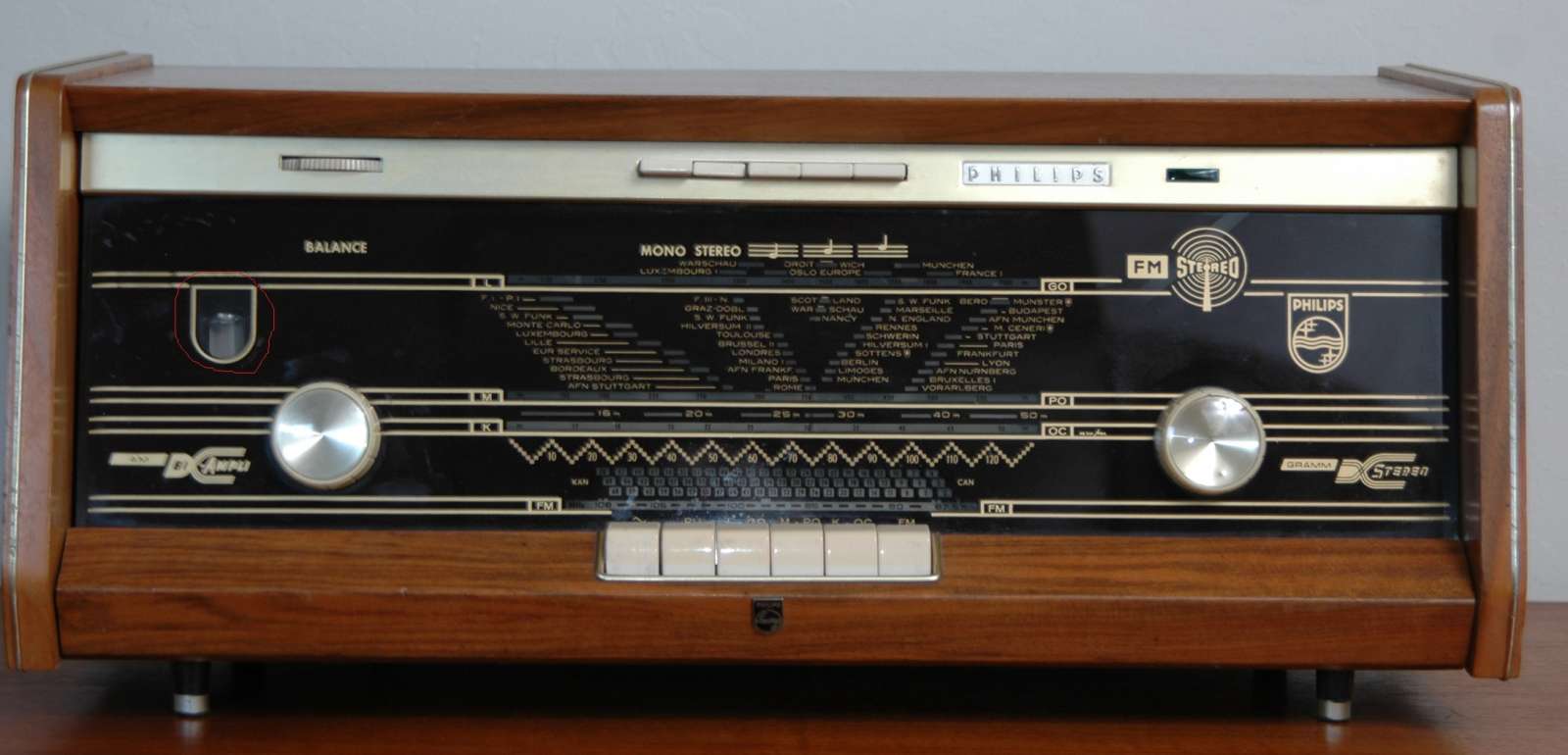

vermoeden dat de lamp kapot is omdat deze niet meer brand, kan eventueel misschien aan de smeltveiligheid liggen of de EZ81 of idd zoals je zegt de em80, verder speelt de radio wel mooi zuiver en werken alle verdere functies nog
(lamp aangeduid op foto die niet brand)

Waarom denk je dat de EZ81 stuk is? Ik bedoel, als die radio wel speelt maar de EM80 geen sjoege geeft kan je toch beter
die kopen

hoi iedereen ik stel me even voor, ik ben Gert ,(foto profiel komt nog) geboren in 1976 en ben dankzij men schoonvader gebeten door oude radio's
ik ben nog een beginner vergeleken met de meeste die hier zitten , maar men moet ergens beginnen he
ik ben sinds kort de trotse bezitter van een philips B5X43A en heb daar een vraag over
het afstemoogje brand niet , nu vermoed ik dat de lamp daarvan stuk is , kan het kloppen dat ik een EZ 81 lamp daarvoor nodig heb? en is dit als voorbeeld zo een zelfde lamp? www.conrad.nl/nl/buis-elektronenbuis-ez-...tAod7eAG6g&WT.srch=1 of heb ik daar een ander soort lamp voor nodig? mvg Gert
