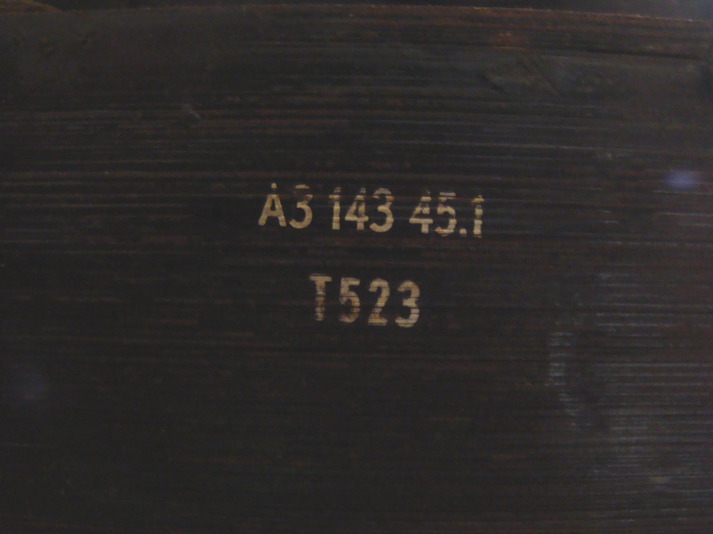

13 apr 2015 11:45 #51922
Maarten,
Dan zal het waarschijnlijk week 52 van 1963 zijn.
In 1965 was deze versterker al opgevolgd door de AG9018.
Beantwoord door Bert Kn in topic Gebruikte Philips altijd buizen van eigen fabricaat.
T523 interpreteer ik als week 52 van 1963 en gefabriceerd in Turnhout (alternatief is week 23 van 1965
Maarten,
De volgende gebruiker (s) zei dank u: maarten

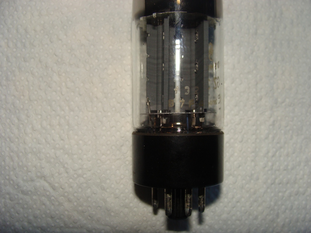

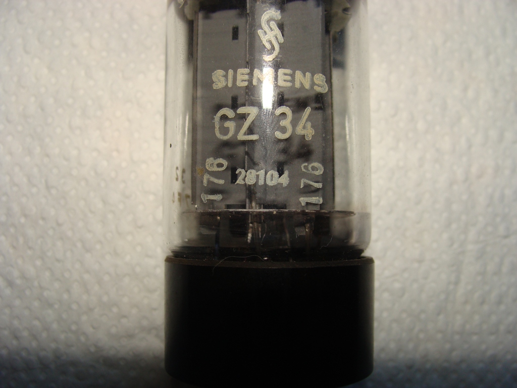

12 apr 2015 22:24 - 12 apr 2015 22:28 #51915
door maarten
Beantwoord door maarten in topic Gebruikte Philips altijd buizen van eigen fabricaat.
T523 interpreteer ik als week 52 van 1963 en gefabriceerd in Turnhout (alternatief is week 23 van 1965 maar ik denk dat men toen nog in alle fabrieken nummerde met het jaar als laatste cijfer), dus de buizen zitten hoe dan ook niet in de buurt. Lijkt me inderdaad vrij duidelijk een later geplaatste set.
De witte nummers van Siemens moet ik je nog even schuldig blijven, maar de tweeregelige opdruk van Philips zit als volgt inelkaar:
EL86: geef je daar de tweede regel eerst? Daar ga ik maar even van uit.
L = MBLE Brussel, 8B3 = Februari 19x8 3e week van de maand (weeknummer werd in 1958 hoogstwaarschijnlijk nog niet gebruikt, 1968 lijkt voordehandliggend)
van ivhG kan ik niets maken, maar er zou bijvoorbeeld IM6 kunnen staan want IM = EL86 en daarachter volgt een wijzigingscode (kan opzich een letter zijn, maar vermoedelijk begon het tellen bij 0 en of de G ooit gebruikt is, is de vraag).
EF86:
8Y = EF86, 3 = wijzigingscode
D = Valvo Hamburg, 7H3 = Augustus 1967 3e week van de maand
ECC83:
I6 = ECC83, 3 = wijzigingscode
.73 -> kan dat 7B zijn? Dan zou het Februari 19x7 zijn. Is het teken op de punt helemaal niet meer leesbaar?
GZ34:
f3 = GZ34 bantam (heeft iets met de constructie te maken), 2 = wijzigingscode
B = Mullard Blackburn, 7F4 = Juni 1967, 4e week van de maand
Dit alles gebaseerd op PhilipsCodeListAB-v10.pdf en eigen onderzoek/interpretatie.

12 apr 2015 16:52 - 12 apr 2015 16:58 #51909
Laatst bewerkt 12 apr 2015 16:58 door Bert Kn.
12 apr 2015 11:58 - 12 apr 2015 11:58 #51898
door maarten
Lijkt op het eerste gezicht alsof de complete buizenset in 1967/1968 of kort daarna nieuw geplaatst is. Lijkt erop dat alle buizen weliswaar Siemens stempels hebben maar in Philipsfabrieken geproduceerd zijn. De Siemensnummers moet ik eens opzoeken, de Philipsnummers leg ik later nog even uit (moet nu weg).
Ik verwacht dat je versterker zelf eerste helft jaren '60 is en de buizen dus niet de originele bezetting zijn (1957/1958 valt dan immers ook af, want zo lang bleven buizen niet liggen). Voor de zekerheid kan je nog even wat datumcodes aflezen van de trafo's.
Laatst bewerkt 12 apr 2015 11:58 door maarten.
11 apr 2015 19:10 #51886
Voor zover het nog leesbaar was de regels.
Daar waar een puntje staat was het niet te lezen.
EL86 28... plus L8B3 en 1 of ivhG
EF86 27349 plus 8Y3 en D7H3, de Y kan ook een V zijn.
ECC83 08295 plus I63 en .73
GZ34 28104 2x 107 plus f32 en B7F4
Van de GZ34 hier wat afbeeldingen.
