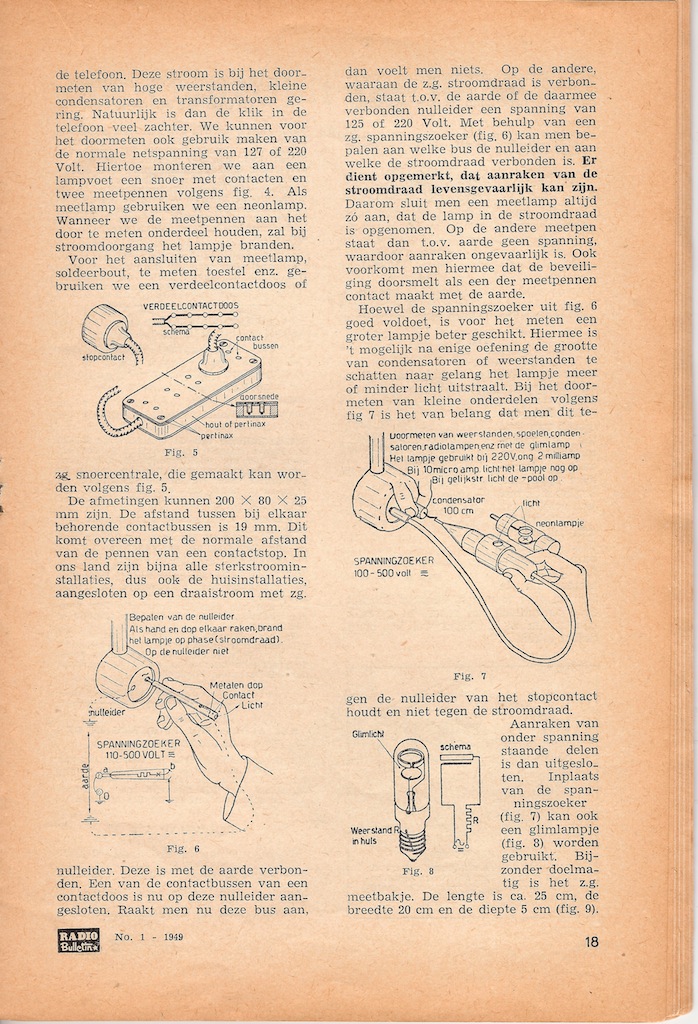

Dat jij dat zelf doet Huub, dat is je eigen risico. Het feit is wel dat beginners dit ook kunnen lezen en zichzelf daarmee in gevaar brengen. In het bedrijfsleven is dit soort dingen absoluut niet toegestaan. Mag je niet eens onder spanning werken.
En trouwens, ligt die punttang niet toevallig in hetzelfde vertrek als je universeelmeter? En er hoeft maar een klein gaatje of scheurtje in de bekleding te zitten en je bent de pineut. En is er altijd iemand in de buurt om je los te trekken als het mis gaat? Iets waar ik zelf terdege rekening mee moet houden. Iets wijzigen? Steker er uit. Misschien overdreven, maar wel zo veilig.
Maar als je dan toch persé met een spanningszoeker een zekering wil testen, doe het dan zo: Stop de spanningszoeker in het stopcontact en hou de zekering met één kant in je hand. Hou de andere kant van de zekering dan op het dopje van de spanningszoeker. Dan ben je veilig bezig. Hoef je die punttang ook niet op te zoeken.

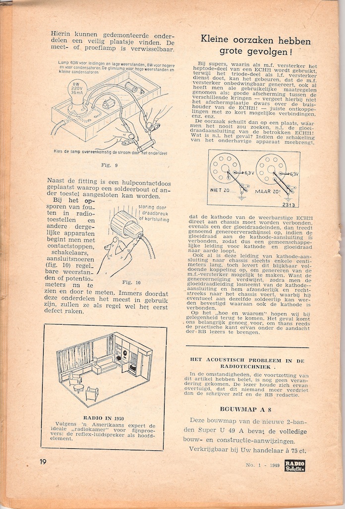

Misschien hàd de schrijver iets tegen jongeren....?
Eerst begint hij over lévensgevaarlijk en drie regels verderop noemt hij zijn methode veilig
En in figuur 9 houdt het slachtoffer de pennen waar 220 volt tussen staat in rechter- en linkerhand
N.
N.

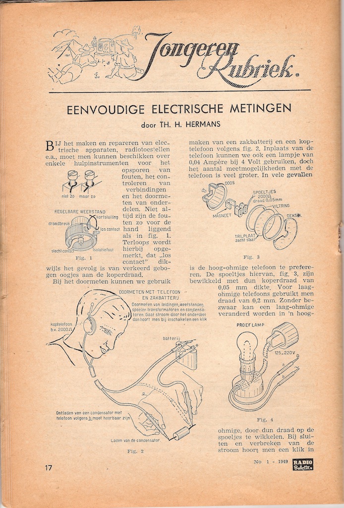

In het onderwerp van Lee dat betrekking had op de reparatie van de AG4025/W werd door één van de forumleden een methode aangedragen om een zekering m.b.v. het lichtnet en een spanningzoeker door te meten.
Hierbij ontstond de discussie of dat al dan niet gevaarlijk zou zijn.
Echter, de meetmethode kwam mij wel ergens bekend voor en ik meende het al eens in Radio Bulletin gelezen te hebben.
En jawel hoor, in Radio Bulletin van Januari 1949 kwam ik het één en ander tegen in de Jongeren Rubriek.
Zonder mijn eigen mening over dit artikel te uiten laat ik dat hier volgen.
Ben benieuwd wat jullie er van vinden.
