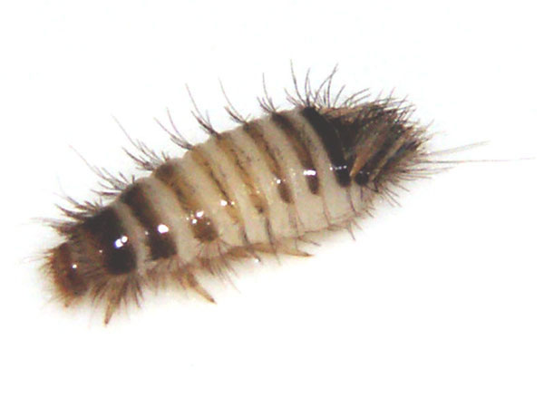

als ik jou was zou ik lekker millieu onvriendelijk mijn huis vol gif zetten en een dagje de stad uitgaan of bij een vriend vertoeven (bij thuiskomst wel goed ventileren)
met mijn platen hoezen en antieke boeken en binnenkanten van fonograaf cylinder doosjes heb ik ook wel eens last van ongenode gasten zoals motten en kever larven de regel is als je 1 dood exemplaar tegenkomt dan zijn er 50 op een andere plek zo'n beest legt 50 tot 100 eitjes dus die rekensom is makkelijk gemaakt
het enige wat echt werkt is een stevige millieu onvriendelijke aanpak
dus veel plezier met je dagje uit
groeten tino

Dat restant kwam niet uit de platenspeler. De hele omgeving van de voet is brandschoon.
Wel bedankt voor de tip, als dat beest hier ergens gezeten heeft moet ik de zaak hier in de gaten houden. Misschien zijn er meer.

als het restant van de motten larf naast de buis uit de radio afkomstig is dan zou ik toch ook maar de rest nakijken deze beesten spugen spul uit over texiel omwonden bedrading om het textiel op telossen zodat ze het spul kunnen opzuigen wat dit zure goedje met de bedrading zelf doet laat zich raden
als er veel stof onder een buis zit dan kruipen ze gezellig met z'n allen onder de buis om het stof te kunnen consumeren dit kan de werking van zo'n buis ernstig beinvloeden
zo'n beestje kan net groot genoeg worden om 2 pootjes van de buis met elkaar te verbinden en ze geleiden de stroom prima
