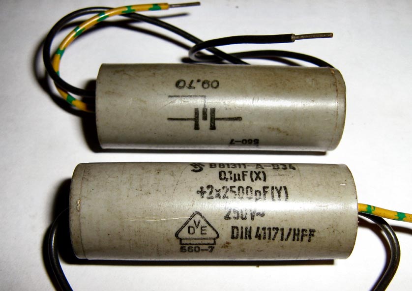

'Door welke soort condensatoren kan ik deze het beste vervangen?'
Bjorn, 2x 2500pf + 0,1uf over weerszijden is voldoende als je niet zo'n complete ontstorings C te pakken kunt krijgen zoals op bijgevoegde foto. Groet, Ben
Laatst bewerkt 30 dec 2013 15:22 door Ben.
