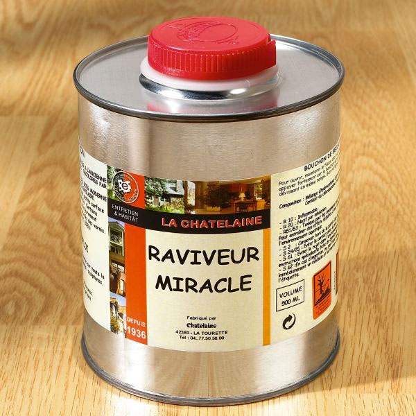

Tijdens Henk zijn eerste bezoek alhier kreeg ik de tip mijn FX995A meubel met Meubeline te behandelen hetgeen het meubel werkelijk heeft opgehaald.
Voor het zwaardere werk gebruik ik momenteel de Franse tegenhanger waar ik zeer tevreden over ben.
Het spul doet zijn naam eer aan.
Het is nogal prijzig maar dan heb je ook wat.
Bert.

Al vaker zijn op dit forum postings geplaatst met vragen en antwoorden over het herstel van verweerd bakeliet. Dezer dagen ben ik in de weer gegaan met een HG flesje, onder de naam "meubeline"
Spul doet alles wat het etiketje vermeldt: vuil oplossen, gedeeltelijk impregneren en een beschermende laag achterlaten. Werkt zonder schuurmiddel en laat een bescheiden glans achter, die je na de tweede behandeling zo hoog kunt opvoeren (poetsen) als je zelf wilt.
Ik zoek naar niets anders meer
Nico
