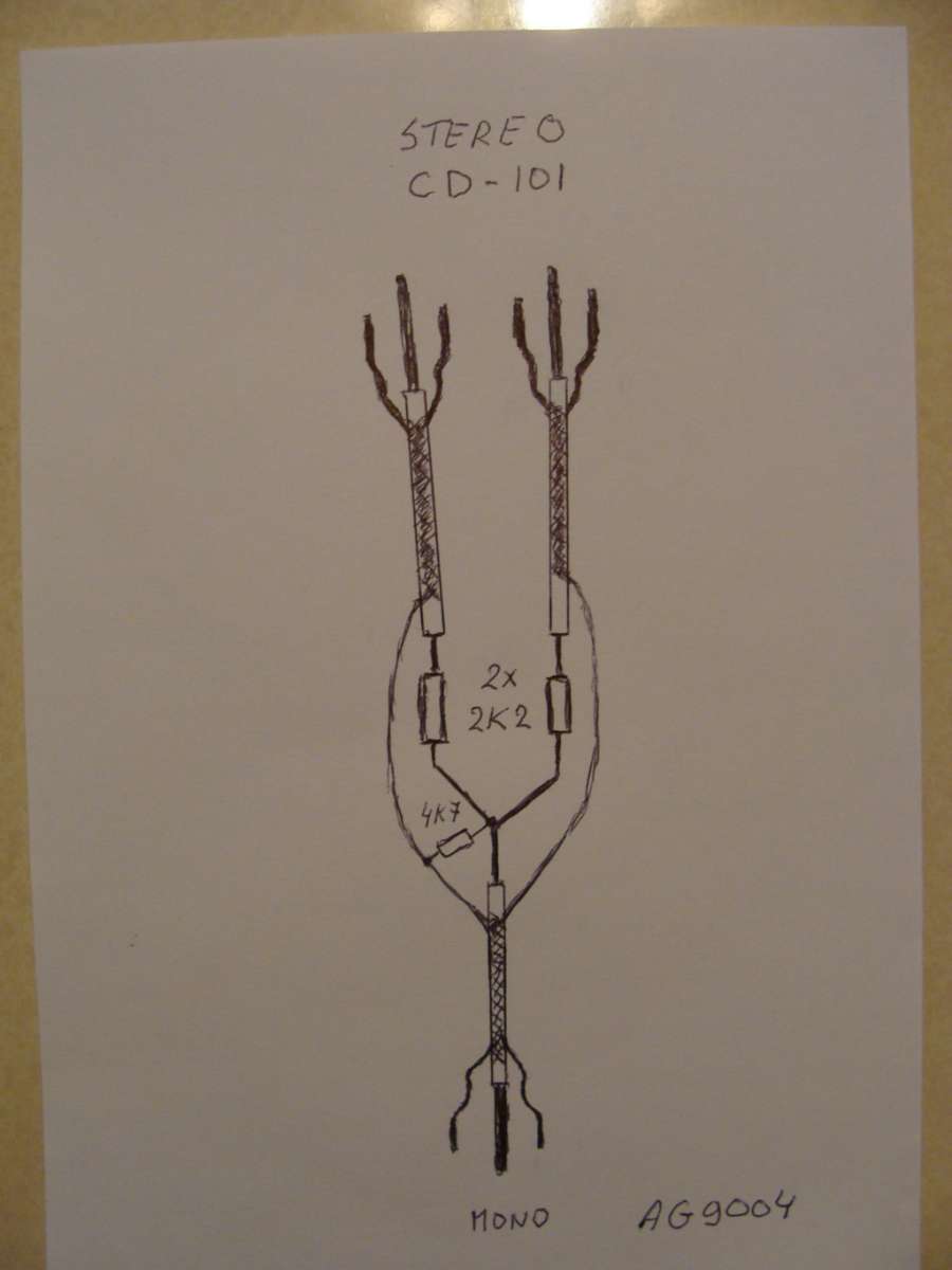

Ter info.
de.hama.com/00042910/hama-ap-02-audio-switching-console-
Huub zojuist zo'n aansluitsnoer gemaakt.
Werkt perfect.
Bert.
Werkt perfect.
Bert.

Hoi Huub.
Bedoel je deze waarbij in plaats van 2 x 2K2 in de signaal draad 2 x 4K7 wordt gebruikt.
Bert.
Bert.

Zoo als jij een 2k2 zet tussen de sinjaal lijn 4k7 tussen
Zoo moet er ook een aan de een 4k7 aan de kant tezamen knoop punt
van de zeg maar radio sinjaal een naar massa
dus niet aan de kant van de weerstand waar
ook de CD op zit. Ik neem dat over
Van een modern schakel kastje Met CD ingang
Dus de afvloei weerstand zit NIET aan de CD ingans kant
maar aan de anderen kant van de radio sinjaal
Het gaat er om dat de afvoeiingg over de radio ingang gaat
NIET over de CD uitgangs kant
wel ook stereo en mono bedoelt

Huub.
Zou je een schema'tje ter verduidelijking kunnen plaatsen?
Bert.
Beantwoord door Bert Kn in topic Een dagje Philips
CD aansluiting is 4k7 er tussen en 4k7 .naar massa
Huub.
Bert.
