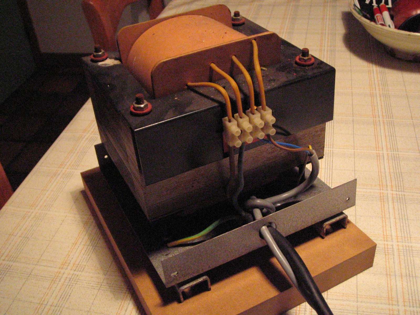

Zou je 'm anders òm kunnen aansluiten; de secundaire heeft altijd wat meer windingen dan de primaire. Dan bereik je ook meteen de spannings reductie van 230 naar 220 volt waar hier vaak over gediscussieerd wordt

Die veel te zware trafo moet je allereerst voorzien van twee zware 5 ohm NTC R's, die je
in serie opneemt met het net. Dan knipperen de lampen bij aanzetten niet meer.En de trafo op rubbers laten rusten wil óók goed helpen tegen brom.
Maar zo'n kanjer zal altijd nog wel enige brom geven.
Succes met deze "krachtpatser".

Dat is wel een heel zware travo
Ik weet niet of je electra meter seller gaat lopen
Bij gebruik maar best is het niet voor de meter
Bij aanzetten geeft het ook een stoot dat kan je zien aan
Het meter wiel .En ik weet ook niet wat je huiskamer TV er van vind
Het lijkt wel dan een LASKAR travo die bromt ook
Ik vind het toch bedenkelijk voor gebruik
mijn travo bromt alleen even met het aan doen
En je ziet het aan de verlichting in de kamer
een start stootje meer niet . Huub
Ik zie ook bij jou travo dat er geen rubber tule gebruik is
Zoo iets wil ik niet met de draden .

Ik gebruik nog wel eens een travo
Dat als ik de net stekker in de stroom
Dan zie ik het aan het licht en hij bromt ook iets
Maar het is wel een grote travo de travo weegt 8.Kg
