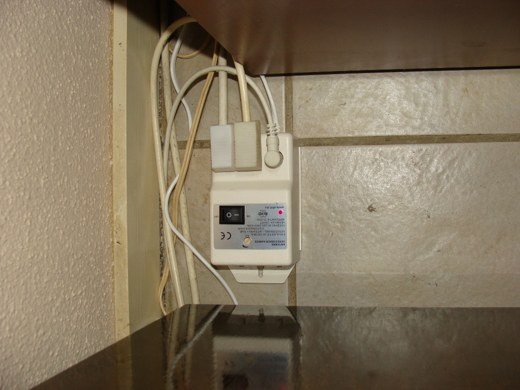

Inmiddels heb ik zo'n hoepel aangesloten.
De stille FM hoge kwaliteit van mijn FX995A verbeterde aanzienlijk.
Omdat er een tweede op aangesloten moet worden de F7X60A had ik er een hoogwaardige splitter tussen geplaatst met als gevolg pech zenders op de FX995A weg : huh : huh
Een simpel antenne versterkertje van de Gamma was de oplossing.
De stille Hoge FM kwaliteit van de FX995A plukt zo'n 22 zenders met goede ontvangst uit de lucht.
Wat betreft de polarisatie heb ik verticaal het beste resultaat.
Bert.
