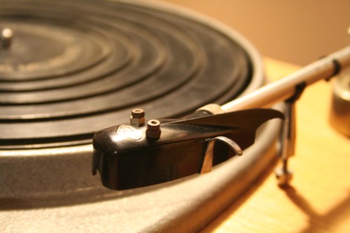

16 mrt 2013 20:35 - 16 mrt 2013 20:45 #29685
Beantwoord door brcf01 in topic Philips set is weer thuis.
Robin.
Ik heb vanmiddag ook de headshell van de B&O platenspeler
leeg weten te krijgen. Het viel niet mee, zo klungelig zat
het Philips elementje er in gemaakt. Die is dan ook gesneuveld.
De fraaie headshell gaat natuurlijk bij alles voor. Voorzichtigheid
was geboden, want de headshell is van dun plastic wat ook alweer
een halve eeuw oud is.
Hij is nu leeg. Het een en ander was met Bison Kit gelijmd en
is ook weer netjes. De Shure M3D kan er nu op eenvoudige wijze
ingezet worden met de juiste moertjes. Bij een Shure M3D heb je
tamelijk lange nodig. Het element moet ook op een plaatje omdat
hij anders te diep in de headshell zit. Nu kunnen er ook makkelijk
vier aansluitdraadjes in gesoldeerd worden. Uiteraard met de
bekende klemmetjes voor op de aansluitgeleiders van het element.
In de platenspeler of in de aansluiting met de AG9004 kan het dan
in mono aangesloten worden.
In de headshell van de 4HF zal de TX88 gezet worden, maar ook daar
zijn wat langere moertjes nodig dan die bij het voormalige elementje
zaten. Hoewel je hier geen lange nodig hebt, waren die er bij zaten
toch te kort.
Gaat goed komen.
