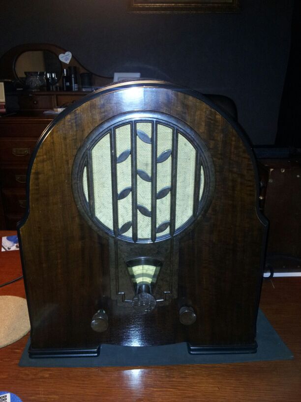

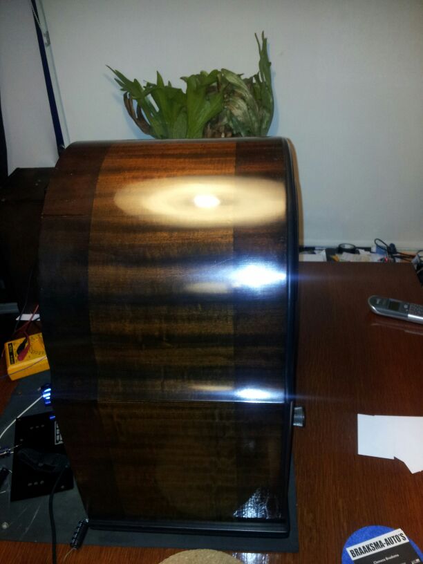

Hallo John,
Kun je zoiets voor mij/ons maken en wat zijn de kosten , ik begin er niet aan want dat vind ik maar niks om te doen.
Mijn 634C is een 110 volts uitvoering en dit is mij verteld door de eigenaar .
Ik durf en zie het echt niet zitten om zoiets te maken.
Mvgr Marc en Patricia :smilythumb: : happyny01 :thumbsup:

Laatst bewerkt 05 jan 2013 20:50 door Marc en Patricia. Reden: vergeten foto's te plaatsen
