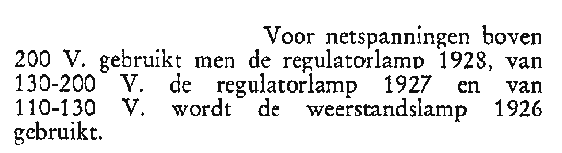

John ,
Dank je wel en idd ik heb even gekeken en er zit een 1926 regulatorlamp in mijn radio.
Dus nu op zoek naar een 1928 of gewoon een voeding maken voor de 1926 lamp ....
Mvgr Marc en Patricia

>>>ik begin er niet aan want dat vind ik maar niks om te doen
wat mij betreft hoef je ook niet zoiets te maken, het is en blijft natuurlijk jouw hobby. Het was bovendien je eigen vraag die je stelde.
Wisselstroomtoestellen zijn natuurlijk ook leuk!
Ik krijg per jaar enige duizenden van dergelijke verzoeken, en kan er helaas niet altijd aan voldoen.
De netspanning van de Philips 634C is omschakelbaar, zie de documentatie:
