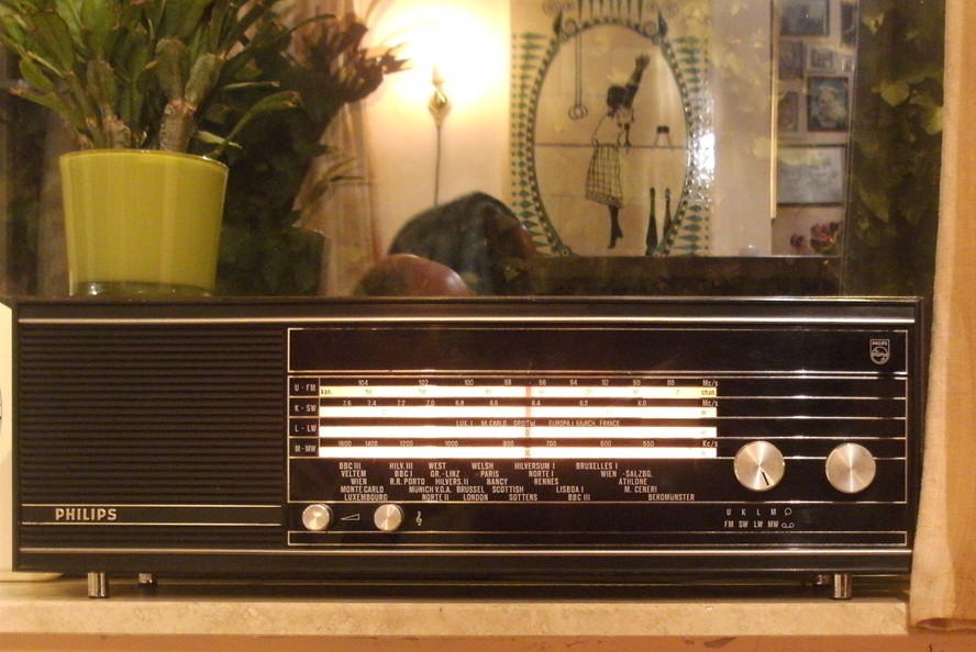

Paul,
misschien een keer de potmeter vervangen, zijn toch standaard potmeters van 1 M als ik mij goed herinner. heb ik nog wel voor je beschikbaar.
Gr. henk

Hoi Lee,
Geen jaren 40, 50, of bi-ampli/OTL radio dit keer, maar luisterend naar Philips' laatste buizenradio, de 22RB382 komen de gouwe ouwes de kamer binnen.
Ofschoon velen vinden dat de kwaliteit van de radio en stuk minder is valt het in de praktijk erg mee met de schelheid van de luidspreker, een AD5080X4. De opvolger van de AD3500 zeg maar.
Bij deze radio zat de volume potmeteras los van de loper en had je het schelle geluid.
Na de potmeter uit elkaar en gereinigd te hebben, was de geluidskwaliteit een stuk beter.
Het enige nadeel wat er is, is dat het geluid niet helemaal dicht gedraaid kan worden; er blijft, zeker bij FM ontvangst, een aardig volume over.
Veel luisterplezier :thumbsup:
Gr. Paul
