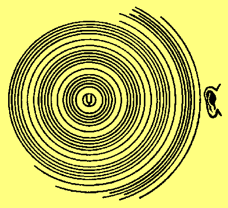

de bovenstaande proef geeft een goed beeld hoe de individuele sectie van een geluids golf zig gedraagt maar geeft niet het complete beeld van geluids bron tot ontvanger(oor) ik heb geleerd dat geluid zich voortplant als kringen in een vijver nadat je er een steentje in gegooid hebt
deze grafiek houd natuurlijk geen rekening met verchillen in toonhoogte amplitudo variaties resonantie of reflectie

ja geluid kan zich soms raar gedragen door reflectie kan het soms lijken alsof het geluid uit een andere richting komt dan de werkelijke richting test dit maar eens uit als er in de buurt een pop concert is het geluid kan dan van gebouwen reflecteren waardoor het lijkt alsof het geluid komt uit de richting van die gebouwen komt loop je dan naar die gebouwen toe dan zal dit zich omkeren

Zo zou het ook met geluidsgolven kunnen gaan?
De lage tonen, lange golflengte, voortplanting snelheid trager?
De hoge tonen, korte golflengte, voortplanting snelheid hoger?
Ik heb altijd begrepen dat de voortplanting snelheid van alle geluidsfrequenties
een vaste gelijke waarde heeft, van laag tot hoog.
De geluidsexperts mogen het zeggen, lijkt mij een interessante discussie.
