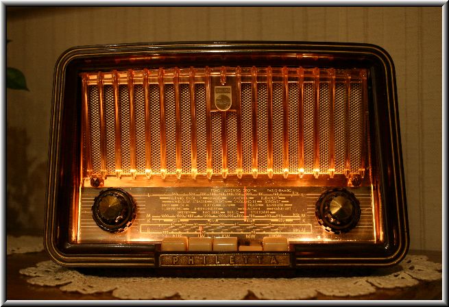

Hallo Jos, welkom op het BRCF. We willen je graag helpen, maar dan moet er meer informatie komen.
Wat is je kennis en welke gereedschappen en meet instrumenten heb je.
Als de radio helemaal niets doet kan er een probleem in het voedingsgedeelte zitten of 1 van de gloeidraden van de buizen of de schaallampjes is defect, dan doet de radio ook helemaal niets. Het is een U toestel waarbij de buizen in serie staan. 1 zijde van de netspenning staat op het chassis, dus daar moet je extra mee oppassen.
Als je geen kennis van radio's hebt en alleen dit toestel in orde wilt hebben kun je beter een deskundige het laten uitvoeren. In dat geval syuur me dan maar een PM.
Gr. Henk

Hallo Allemaal,
Ik ben nieuw op dit forum dus ben benieuwd of iemand mij kan helpen.
Onlangs een oude Philips radio gekocht De Philleta 273. Mooi ding maar ik krijg er geen geluid uit. Er is iets mis met de ontvangst denk ik.
Er is geen of weinig signaal bij alle banden LW-kW-MW-UKW. Weet iemand hier iets meer over, of is het zelf op te lossen.
Gr Jos
