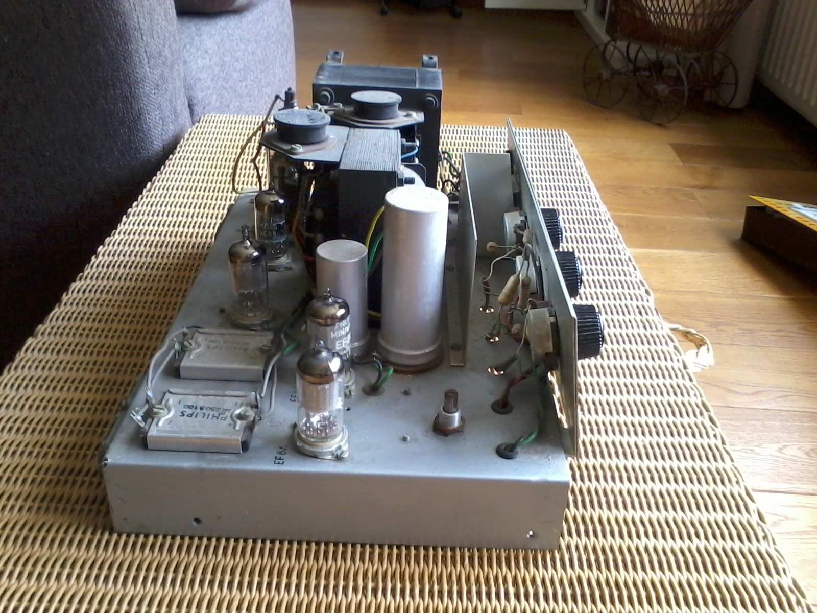

ook hier geld met de variac
laag beginnen en steeds meer voltage
ook hier condensatoren vervangen
als je een normale luidspreker aansluit
de spannings kiezer aan de uitgangtrafo op de laagste stand 10 volt of 25 volt

Hallo mensen ,ik heb een nieuwe aanwinst een verterkertje van philips el 6400/00
heeft jaren gestaan is de opstart procedure ook met een lage spanning beginnen?
gr arjen
