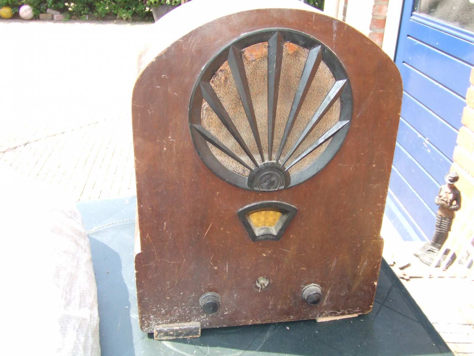

@ René
" Ik hou niet van chemische troep. Think green! "
Mijn ervaring is dat niet chemische troep dan ook niet werkt.
Hoe meer doodskoppen en dode vissen op de verpakking staan hoe beter
Oude loodmenie mag ook niet meer, maar er is niets beters...
De kast in de vriezer zou ook helpen zegt men. Of dat zo zeker is weet ik niet.
En je moet een beste vriezer hebben.
@ Marc,
Meubelmakers verzamelen veelal meubels en dan worden de houtwormen uit gegast.
Een oud trucje is hout in de petroleum leggen. Het werkt maar je krijgt er zo'n stinkkast van.
Met TENCO zul je de kast ook grondig moeten doordrenken en vervolgens
een paar dagen in een vuilniszak moeten laten zitten.
Dan doen de dampen ook hun werk.
En herhalen is zekerheid vergroten. Houtworm is echt zooi!
Groeten, Roland

Vandaag de ERRES KY126 inespoten met TENCO houtworm verdelger .
Nu maar eens zien wat er gebeuren gaat .
Ik dacht dat 3 weken geleden alle houtworm weg was maar nadat ik de kast opnieuw voorzien had van een nieuwe kleur en laklaag kwamen er na 2 weken gaatjes in en vooral wanneer de radio aan stond .
Nu de gehele kast ingespoten met TENCO en afwachten.
Wie heeft hier ervaring mee en is dit goed om te gebruiken of zijn er andere middelen die beter zijn en makkelijk in gebruik.
Ik heb ook gelezen zet alles in een oven minimaal 55 graden en laat maar een poosje instaan.
Ook in de vriezer 14 dagen bij - 18 graden zou goed helpen .
Ook uitroken heb ik ergens gelezen pff er is nogal wat aan te doen aan die kleine vreetmonstertjes .
Gelukkig heeft de radio verder geen andere radio,s besmet heb alles goed nagekeken en los geschroeft .
Ik vermoede 1 andere radio ervan maar dat was gelukkig niet zo.
Graag jullie bevindingen/ oplossingen.
Mvr Marc en Patricia
