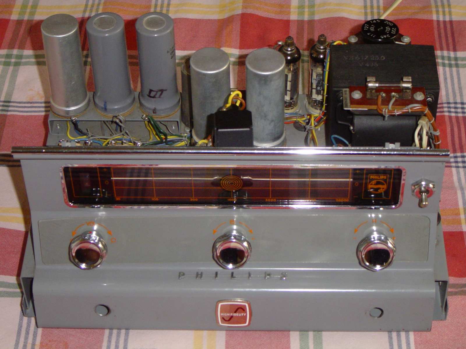

22 jun 2012 14:42 #18644
Beantwoord door brcf01 in topic Re: Revisie AG9006
Inmiddels zijn er meerdere modellen bij verschillende eigenaren.
Wat vaak ontbreekt is een plastic plaatje wat los achter de
knoppen hangt om de functies van de knoppen aan te geven.
Dit transparante plaatje ontbreekt helaas vaak.
Nu heeft het exemplaar van Bjorn, mijn eerste mono hifi vesrterker,
dit plaatje juist nog wel. Deze AG9006 is uiterlijk in onberispelijke
staat. al is er technisch in het verleden nogal aan gesleuteld,
vóór de zeer fraaie revisie door onze vriend Peter1952.
Mijn vraag is of het mogelijk is om dit plaatje in een bepaalde
hoeveelheid na te maken. Ik denk dat diverse eigenaren van de AG9000/9006
daar wel blij mee zullen zijn.
Uiteraard moet ik het Bjorn nog vragen of hij zijn plaatje daarvoor
ter beschikking wil stellen, maar wat zou een mogelijkheid zijn om
deze zo getrouw mogelijk na te maken?
Hierbij een foto van mijn voormalige AG9006 met het bewuste plaatje.
De gaten in de plint waren er later ingemaakt voor extra functies, zoals
de regeling van een microfoonaansluiting. Bij de revisie door Peter
heeft hij daar fraaie zilverkleurige dopjes op gezet, na verwijdering
van de toegevoegde techniek.

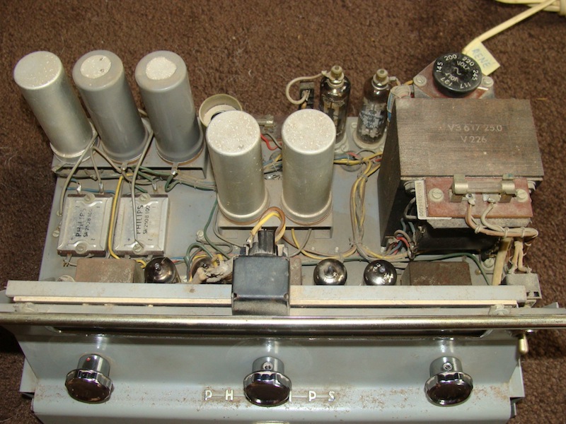

22 jun 2012 12:29 - 22 jun 2012 12:30 #18637
Van Bert kreeg ik foto's van het niet gereviseerde exemplaar.
Die gaan we zo bewaren, voor het (HiFiGN) archief zeg maar.
de meeste AG9006'ers worden (terecht) gereviseerd omdat ze
gebruikt gaan worden.
Dan moet er ook eentje overblijven in zijn oorspronkelijke
technische staat. Voor de toekomst.
Maar ook omdat het gewoon leuk is.
wel schoonmaken en opknappen uiteraard, een aangepast detail
wordt in zijn oorspronkelijke staat terug gebracht.

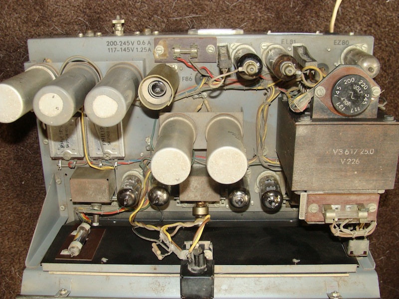

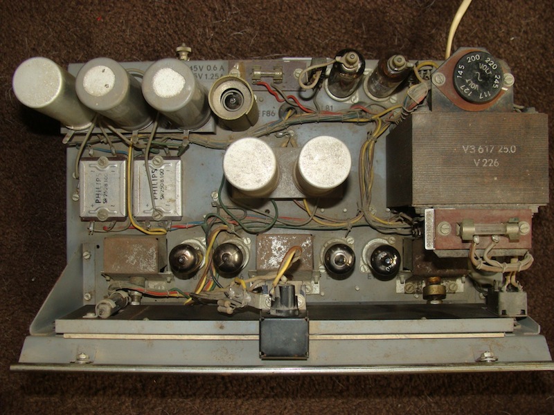

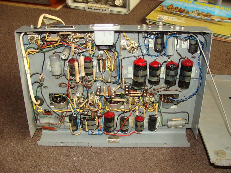

21 jun 2012 20:29 #18615
Beantwoord door peter1952 in topic Re: Revisie AG9006
Mooi uitgevoerde revisie, het lijkt wel of ik het zelf gedaan heb.
Ik heb inderdaad de 9006 van René gedaan, alleen zat ik met het feit dat de nieuwe condensatoren veel kleiner waren dan de oude en het vastklemmen met de stripjes vond ik niet zo'n succes. Ik heb toen 3-polige draadsteuntjes gebruikt, die vastgeschroefd op de plek waar het stripje vastgeschroefd zat en de draden van de nieuwe condensatoren door de buitenste soldeerlipjes gehaald en daar vastgesoldeerd. De uitstekende draadeinden werden aan de originele aansluitpunten van de oude condensatoren vastgesoldeerd.
Wat die restbrom betreft, dat was geen voedingsbrom maar brom opgepikt door de bedrading. Is nauwelijks te horen.
Ik vind die oplossing voor die massa knullig en netjes tegelijk. Is goed opgelost, maar dat koperdraadje gaat op den duur oxideren en maakt dan minder goed contact met de bus.
Ik haal in zo'n geval de elco er uit, maak te boel goed schoon en zet de elco terug. Brom is dan weg. Je kunt ook, als het niet lukt een elco klem er om heen zetten en die aan massa leggen. Is ook een prima oplossing om elco's met afgebroken voet weer te kunnen gebruiken, met die klem kun je de elco ook op het chassis bevestigen.
Ook U-toestelletjes waarvan men zegt dat ze altijd brommen, worden met deze reparatie doodstil.
Ik ben trouwens geen voorstander van weerstanden in serie met luidsprekers zetten, dat helpt je dempingsfactor om zeep. Je kunt twee 800 Ohm luidsprekers in serie zetten (vermogen wordt dan iets minder), maar ook één 800 Ohm luidspreker er op aansluiten. Alleen ligt dan het gevaar van overbelasting op de loer.
