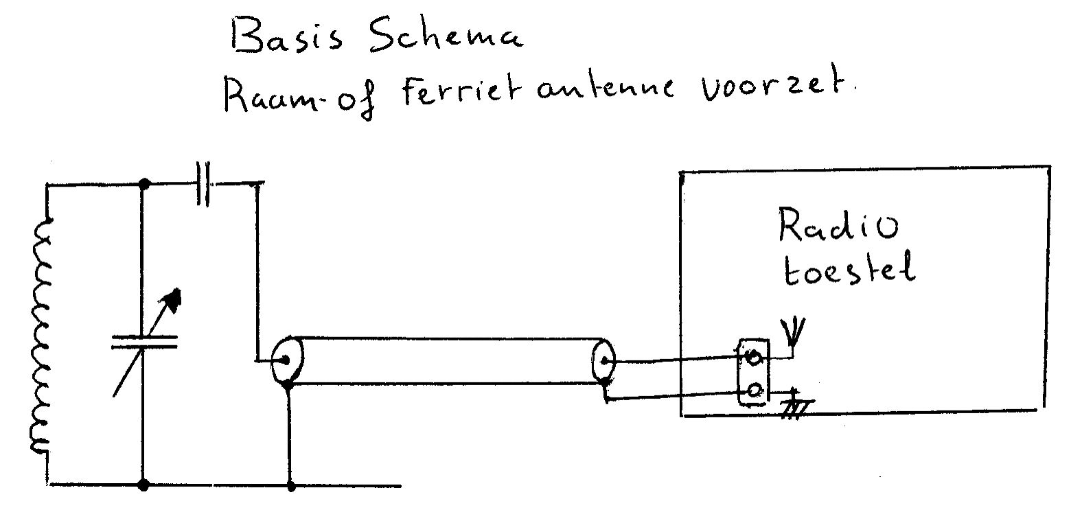

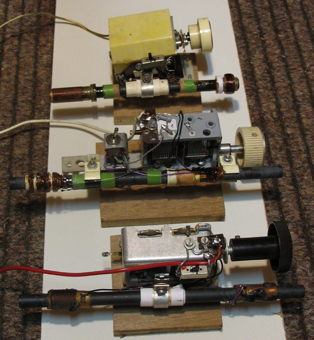

De raam antenne en de ferriet antenne voorzet, zoals ik die gemaakt heb, zijn duidelijk bedoeld voor gebruik binnenshuis, direct naast het radio toestel. Dat is natuurlijk ook het beste in verband met de aparte afstemming van de raam- c.q. ferriet antenne. In vergelijking met een draad als antenne (ca. 2 meter gebruik ik meestal) is de storing op de raam/ferriet antenne een flink stuk kleiner. Ook het richt effect van de raam/ferriet antenne kan hierbij tot hulp zijn.
Er zijn zeker ook vele ontwerpen voor lus antennes welke buitenshuis geplaatst worden. Zoek op internet naar bijvoorbeeld 'loop antenna'. Vaak zal het dan gaan om een niet-afgestemde lus, d.w.z. zonder variabele condensator. Het nadeel van zo een breedband lus is de veel kleinere signaal sterkte dan bij de afgestemde lus antenne. Een breedband HF versterker bij een niet-afgestemde lus antenne is een absolute noodzaak. Ik het zelf echter nog geen experimenten/ervaring opgedaan met de niet-afgestemde lus antenne.

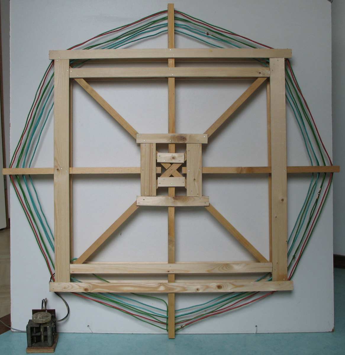

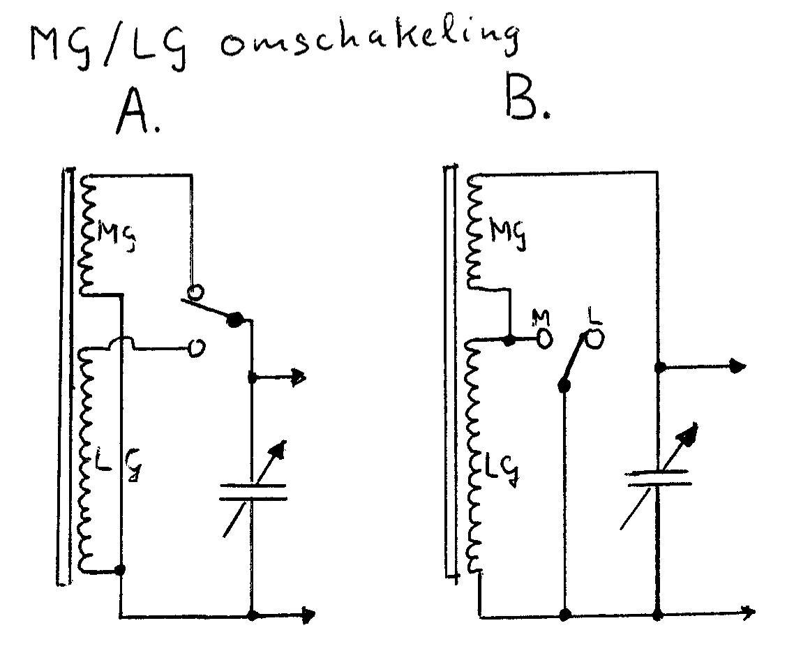

De lus antenne is zeker een goed hulpmiddel om de radio ontvangst minder storingsgevoelig te maken. In theorie pikt de lus alleen het magnetische deel op van de radio golven. Indien de lus niet goed is afgeschermd wordt echter ook een deel van de elektrische component van de straling opgenomen en daarin zit juist meestal de storing. Bij luxe ontvangers ziet men daarom ook een afscherming om de ferriet antenne geplaatst.
In 2009 heb ik, speciaal voor mijn buizen radio's zonder ingebouwde ferriet antenne, een MG raam antenne en drie MG/LG voorzet ferriet antennes gemaakt. Hiervan heb ik verslag gedaan op het NFOR, onderwerp: www.gloeidraad.nl/radioforum/index.php?mode=entry&id=54013
De bijbehorende foto's zijn echter verdwenen, daarom hier opnieuw. Het zelf bouwen van een raam antenne c.q. ferriet antenne voorzet is echt niet moeilijk.

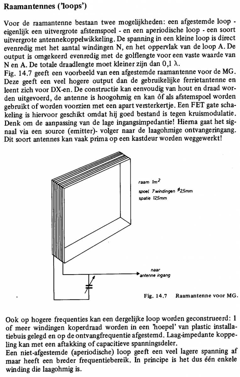

Voor de middengolf heb ik voor de loop en diameter van ongeveer 1 meter genomen met circa 5 windingen met daar parallel een variabele condensator van 20-500 pF uit een buizenradio. Als oppikspoel een halve winding en hierop de coax naar de radio.
Hiermee heb ik uitstekende ontvangstverbetering. Enige nadeel: voor elke frequentie is opnieuw afstemmen van de antenne nodig want de antenne is vrij smalbandig en richtingsgevoelig.
