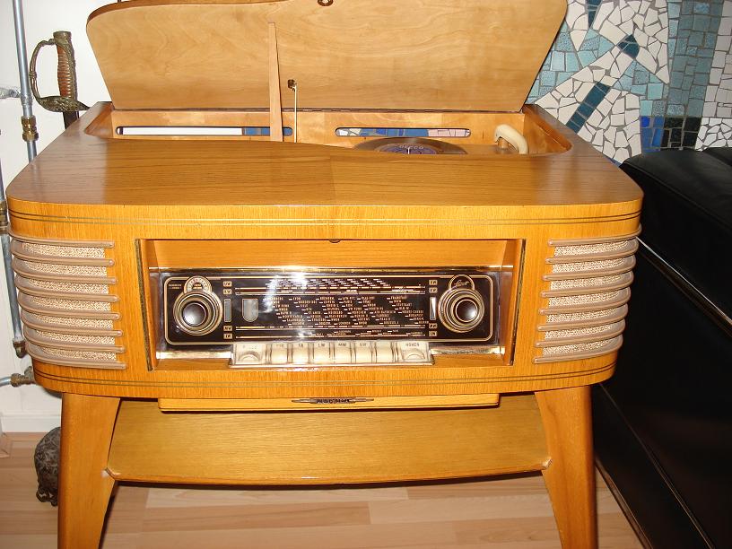

Zondermeer een fraai meubeltje. Dat de platenspeler niet goed loopt kan komen door het snaartje dat te slap is geworden maar ook door een lekke en/of uitgedroogde motorcondensator. Meestal is het probleem na het vervangen van de laatste verholpen.
Het verdient ook aanbeveling de papiercondensatoren (Wima/Ero) te vervangen. Het kan er alleen maar beter van worden.
Nog veel plezier van deze mooie aankoop!
Het laadje is ook ideaal voor de unieke documentatie.
Jouw uitvoering vertegenwoordigd de typische, toen erg
moderne, Scandinavische vormgeving met die taps toelopende
poten. Het lichte hout werkt daar natuurlijk aan mee.

Mag ik je complimenteren met dit erg leuke muziekmeubeltje. De 50-er jaren zijn niet in het bijzonder mijn hobbygebied, hoewel ik wel een paar leuke items uit die tijd heb, zoals een gereviseerde Grundig TK5 bandrecorder uit 1956; mijn hobby is van 20 jaar eerder, maar dat buiten beschouwing, want daar is iedereen tenslotte vrij in.
Maar wat ik aan jouw meubel zo aardig vind (nog afgezien van de gedenkwaardige gelegenheid waarvoor het een verrassing was) is, dat het zo compact en zo sierlijk is. De meeste 50-er jaren meubels zijn vaak enorme bakbeesten, meestal in een donkere houtsoort, waar niet in elke moderne huiskamer tegenwoordig nog plaats voor is.
En deze, met zijn mooie ronde vormen en ranke pootjes en een deksel als van een vleugel en in een lichte houttint...(is het iepen of essenhout) zou ook wel in mijn interieur passen. Echter, ik wil mij beperken tot de 30-er jaren en met name Philips, want anders zou de radiohobby in huis al gauw eens te veel gaan overheersen.

Hallo Hans
Bedankt voor je lieve woorden .
Ik ben het helemaal met je eens dat meestal de radio's uit deze periode , sombere donkere kasten zijn ( deprimerend )
Dit meubel straalt gewoon de fiftees uit met deze kleur en de vormgeveing
Het is iepenhout , op de bon staat bij de uitvoering : Modernes Rüster ( modern iepenhout )

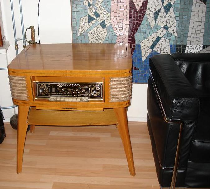

Naast het tijdloze meubel (stoel of bank) van Le Corbusuier zal
het zeker goed uitkomen.

Het meubel ziet er inderdaad erg mooi uit , ik heb hem nu in de teakolie gezet , en alle krasjes enz. zijn verdwenen .
Rene , je hebt een goed oog voor details , het is inderdaad een stoel van Le Corbusier die ernaast staat .
Mijn partner is inderdaad ook betrokken bij de hobby , alleen heeft hij door zijn werk als docent niet altijd de energie om echt te verzamelen ofzo .
De radio speelt nu goed op alle golflengtes , alleen de platenspeler doet raar , hij speelt nu niet meer dronken , maar gewoon te langzaam , volgens mij is de snaar uitgelubberd ofzo .
Hier nog een paar foto's in de gesloten stand en zoals hij er nu uitziet zonder krasjes .
De laatste foto is van het openstaande laadje , waar ik de folders en het instructieboekje enz. in heb gedaan .
