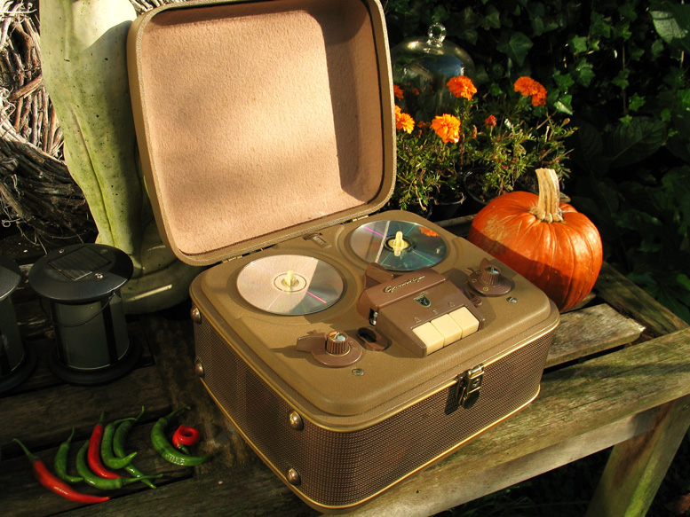

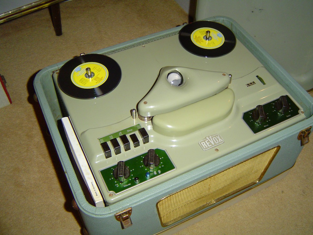

Hihi is Dit nu een CD recorder uit de fifties
Grt René Daemen
Grt René Daemen
22 apr 2012 19:10 #16734
Beantwoord door brcf01 in topic Re: Wat een verrassing !!!
Hé... Hans.
Ik zie dat je jouw bandrecorder ook al gedigitaliseerd hebt!
:lachuh:
:lachuh:

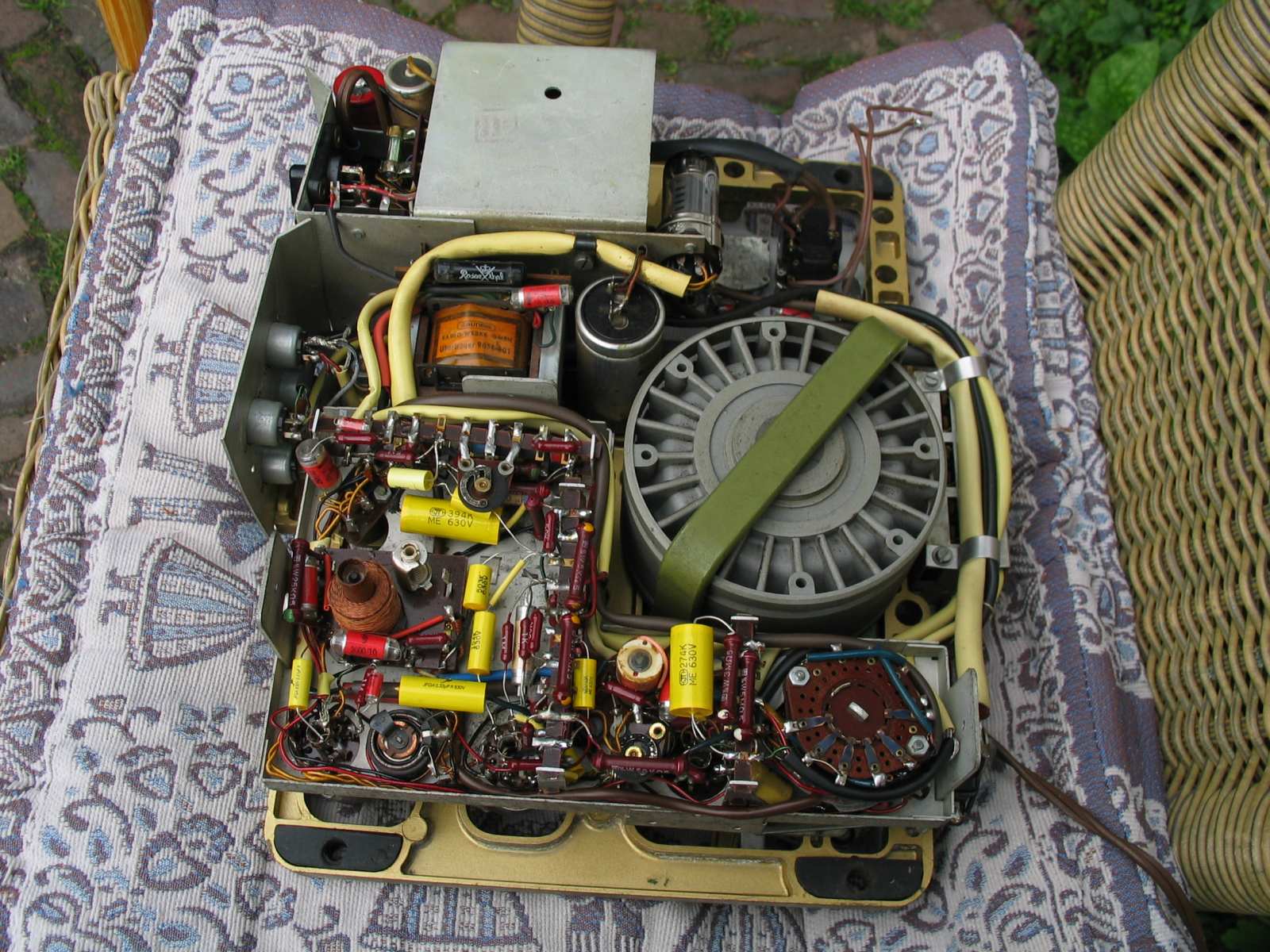

Het verdient ook aanbeveling de papiercondensatoren (Wima/Ero) te vervangen. Het kan er alleen maar beter van worden.
Hallo Alex,
Wat Peter1952 schrijft is zeker een waar feit; want 50-er jaren Duitse toestellen zitten soms vol met condensatoren van het merk Wima of Ero. Chocoladekleurige dropjes die na 50 jaar niet meer goed functioneren.
Als die onderdeeltjes in jouw mooie meubel zitten zou ik er voor kiezen om ze door betrouwbare condensatoren van Jukebox Revival te (laten) vervangen. Dat heb ik bij mijn Grundig recorder uit 1956 ook gedaan waardoor het toestel weer klinkt zoals het destijds door de fabriek werd geleverd.
De gele condensators waren Wima dropjes:
Het is even wat werk, maar je krijgt er wel een perfect en betrouwbaar spelend toestel voor terug dat weer een halve eeuw mee gaat. Op dit forum is genoeg kennis en vakmanschap in huis om je daarbij te kunnen helpen
Groeten van Hans
