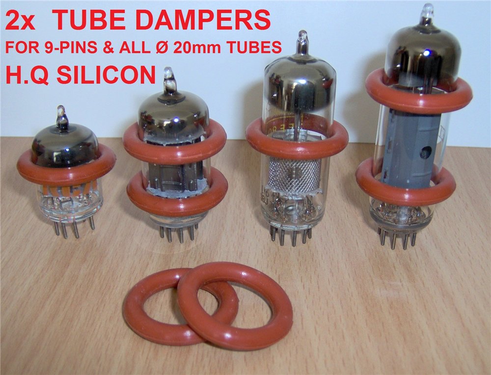

Deze kun je gewoon bij een goede ijzer winkel of garage bedrijf kopen.
Het zijn zogenaamde O ringen. Kosten een krats en doen NIETS om eind buizen.
Ik heb ze vel eens in een oude Akai bandrecorder in de microfoon trap gezien
om een gevoelige penthode buis met zeer hoge versterking.
Maar de buis voet van die buis stond ook verend op gesteld.
Daar zal het wel zin hebben gehad om microfonie die daar door mechanische
trillingen kan ontstaan tegen te gaan.
Maar in een Hi Fi of Hi End versterker hebben ze geen ENKELE zin.
Daarin zijn ze net zo nuttig als een strop das.
Leuke verzier ring dus.
Je kunt ook strikjes ter verzierringen om de buizen strikken.
Wie weet worden ze dan wel verlieft op elkaar.

In ieder geval wel Highest Quality hoor....
Ik heb HET doel van de HiQGN gevonden.....
Ik dacht al, ik mis iets bij die club.....
:whistle:
FF serieus, ik heb ergens gelezen dat ze zelfs nadelig zijn,
omdat de warmte afvoer verstoord wordt van de buis.
Nou ja, serieus....
:whistle:
Nou ja, serieus....

Maar dan wel om een EL95, zit het minder strak!:lachuh:

Hoela hoep noemden ze dat vroeger :lachuh:

Ja, je moet het maar uitgelegd krijgen silicone rubbers om een buisje.Groet Freddy
