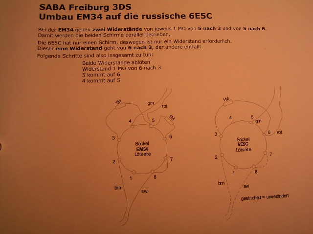

Ik heb net een conversie gedaan van EM34 naar 6E5C aan de hand van een schema van een duits forum.
Nu licht de buis wel op maar reageert niet zenderwisseling,hij brand constant(ong. 3/4 open).
Zou de weerstand niet goed zijn of is er iets anders aan de hand.
