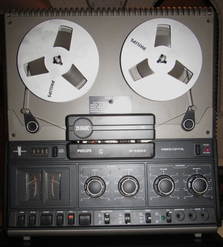

Electronisch is er niks mis mee. Klein kraakje in de PLAY schakelaar. Oh nee, hier heet-ie START. Moet nog effe testen of opnemen goed gaat. Heb intussen al wel een tweetal Dik Voormekaarshows gevonden...

Ja Huub,
Maar het merendeel van die plastic dozen doen het nog steeds na al die jaren.

Beantwoord door Huub in topic N4504 revisie
Meen dat die scharnier band hevels ook nog wet regelen
op het laatsten van de band met tegenhouden
Maar doe vooral geen strakken snaar voor de motor
dan gaat dat motor lagertje ovaal worden dan stopt hij
het werkt door naar de tacho regeling achter op het motorje
ik heb het veel mee gemaakt met veel draai uren
de asjes zijn dun en dan lijert het lagertje uit
motor keren wil nog wel eens helpen
Merk baar is het dat als hij stopt met een half uur of eerder
geluid van dat soort recorders is wel goed en mooi .
tja PH plastikdoos zeg maar arbijders kastje

Tjerk,
Op zich gaat het best wel goed, ook bij deze.
Wat mij opvalt is dat het men name moeilijker gaat als het spoelen het einde van de band bereikt.
Verder moet ik zeggen dat ze prima opnemen en afspelen daar kan mijn AKAI 4000DS MKII nog wat van leren.

Beantwoord door PE9ZZ in topic N4504 revisie
En toch vind ik het wel meevallen. Ze ontwikkelen behoorlijk wat koppel. Alleen met rommelig opgespoelde haspels hebben ze het moeilijk. Ben benieuwd wat die snaren gaan doen.
