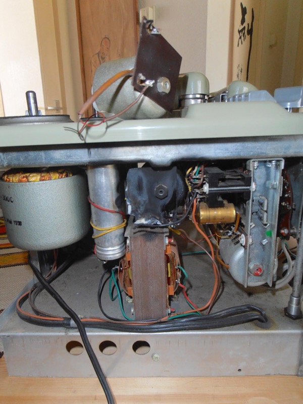

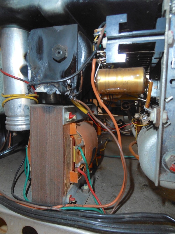

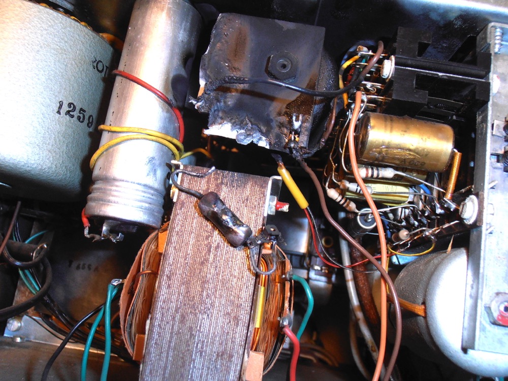

Een vorige eigenaar (niet de gulle gever) had de reVox na intensief gebruik
lange tijd op zolder staan. Enkele maanden geleden werd het apparaat daar
vandaan gehaald en enige uren gebruikt "tot er rook uit kwam en de stekker
snel uit het stopcontact werd getrokken"....
Tja, een klein ongelukje dus. Een weerstand bij de plunjer.
Overigens meldde Ton mij dat deze niet op zijn chassis zat, dus mogelijk later
aangebracht. Naar het waarom kan alleen maar geraden worden (?)...
Van Ton heb ik een vervangende plunjer mogen ontvangen met een nette
pertinax plaatje. De er onder staande trafo lijkt geen last gehad te hebben
van het 'binnenbrandje".
