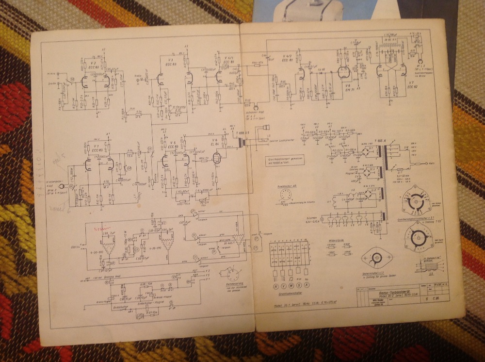

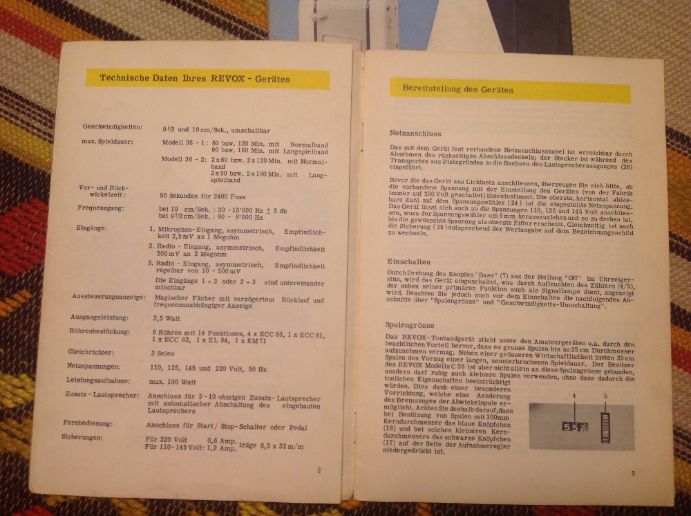

De originele gebruiksaanwijzingen zijn ook erg aardig,
Compleet met schema.

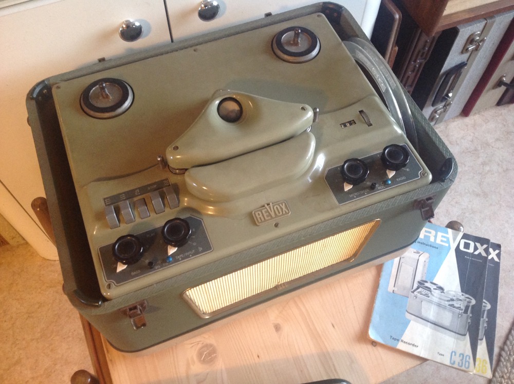

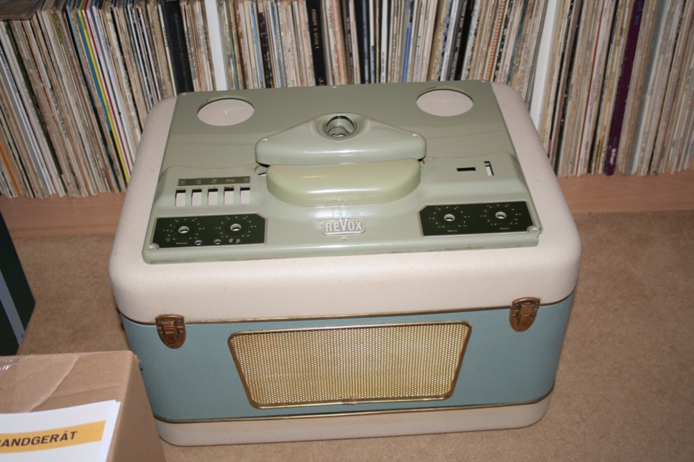

Dank, gaan we uiteraard doen.
Overigens heb ik hem eerder gehad, een type 36, de allereerste.
Als je alleen al de koffer schoonmaakt ziet het er al heel anders uit.

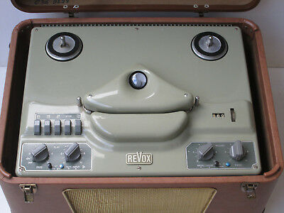

Cees PA1DBA schreef : Onverslijtbare machine René !
Alleen nog de originele knoppen scoren !

Of deze met de eind versterker met ECL 82 is
of EL 84 .. goede recorders lood zwaar ook
Ja die orcienelen knoppen
gaan stuk met sterk aandraaien er zit geen koperen bus in
maar gelijk kunstof en barsten uitelkaar dan
ik heb de recorders ook gehad
bij mijn waren ook de ontstoor C,s over de schakelaars
open gesprongen het zijn die vierkanten uit Deens
philips AD spiekers en mostert C,s zit er vaak in
dus probleem loos

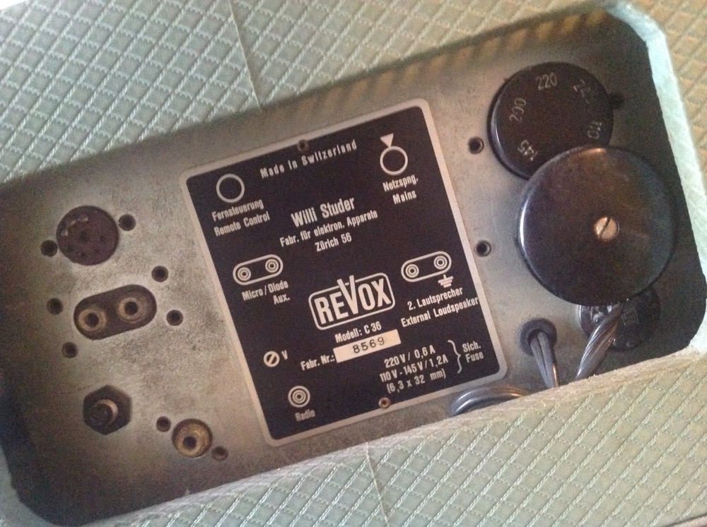

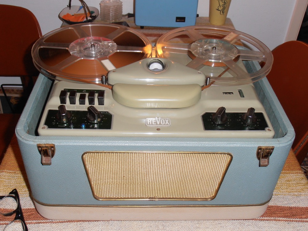

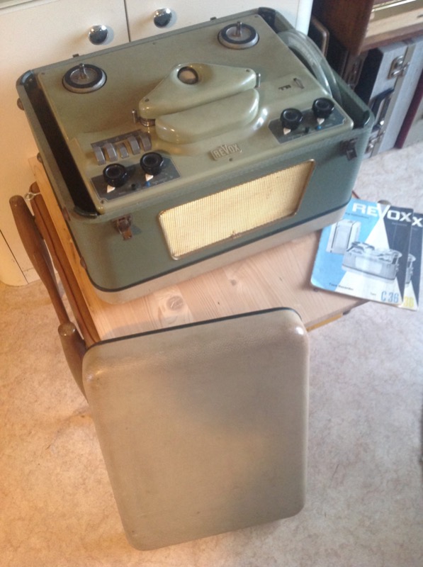

Nieuwe aanwinst, een cadeautje van een goede vriend van me.
Een Revox C36 uit 1956. Geweldig monumentaal en robust historisch apparaat.
20 kilo schoon aan de haak.
Inclusief de gebruiksaanwijzing in Engels en Duits en zes bijpassende spoelen (leeg
maar prima gezien de aparte maat die de Revox nodig heeft).
Lekker schoonmaken (heel vuil, ook de koffer) en uiteraard komt er een revisie overheen.
