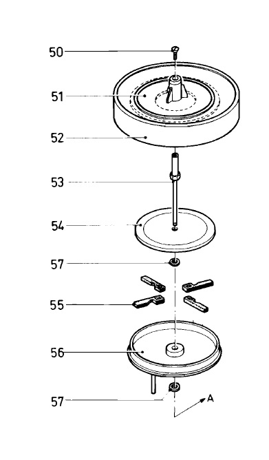

Bij mijn weten waren er zelf 3 soorten bandloop.
Is al weer lang geleden dat ik deze recorders N4307 en N4308 heb aan geslingerd.
Begin jaren 80 had ik er een stuk of 5 van een basis school.
Daar werden ze gebruikt voor taal lessen en dergelijke.
Buiten de snaren drek zijn het prima recorders.
Let op de koppelingen of frictie schijven welke ook 4 rubber flapjes bevat.
Dacht dat ze bij MFBSHOP weer verkrijgbaar zijn.
Anders stukjes snaar er in drukken, werkt ook.
Zoals met veel soorten hobby is ook bij deze hobby enige creativiteit en inzicht in wat
basis mechanica een vereiste om het weer leuk werkend te krijgen.
