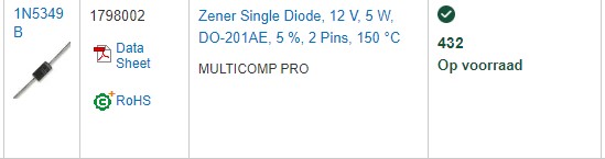

Cees bedankt, ik had ze niet gevonden. Ga ze bestellen.

12 volt 3,5 watt zener
bij Farnell

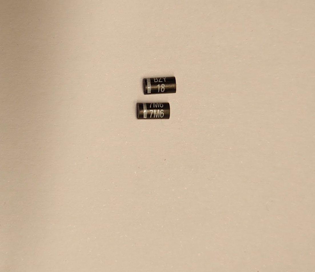

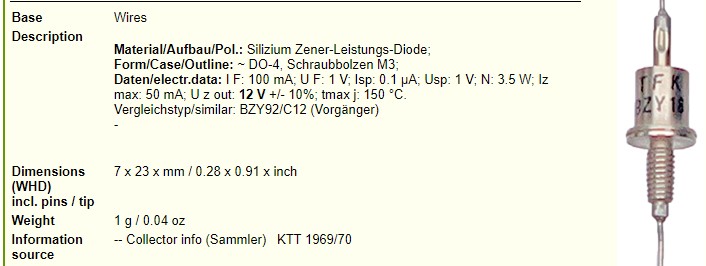

Hulp,
Bijgaand gesprongen onderdeel BXY18 zoek ik de juiste datasheet  van en eventueel een vervanger. De PDF maakt er een BZY46-C18 van. Is dit identiek.
Ik kan het onderdeel niet vinden bij RS, Farnell e.d. als ik zoek op BZY18.
