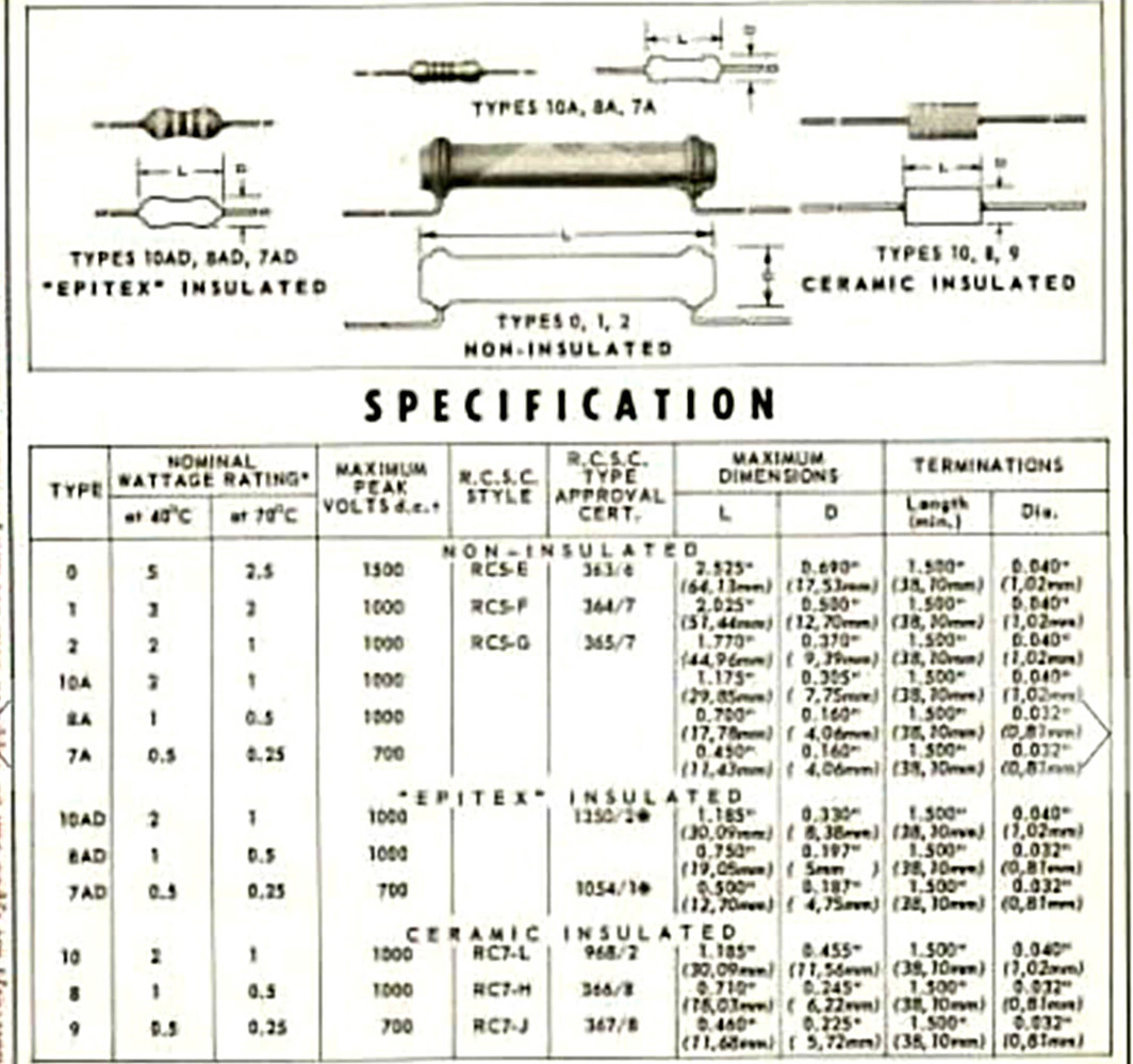

François, hierbij nog een (wazig) lijstje van deze weerstanden.
De lengte en diameter correspondeerd met het wattage en geeft mogelijk wat meer zekerheid.
Groet, Ben
Groet, Ben

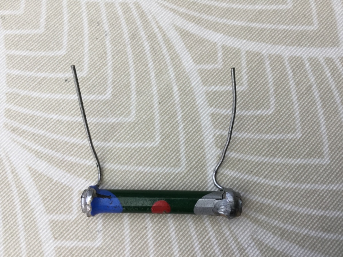

Ben,
Het Amerikaans verhaal zou best kunnen. SBR heeft in het verleden samen gewerkt met Amerikaanse bedrijven denk ik. Ook de buizen in deze radio’s zijn Amerikaanse types. Ik kijk wat ik in voorraad heb aan 1 en 2 Watt weerstanden en vervang ze daar mee en laat de radio dan een tijdje spelen om te kijken of ze warm/heet worden.
Bedankt
François
Bedankt
François

Dit model ben ik ook wel eens tegengekomen en worden "Dog bone" resistors genoemd.
Geeft aan dat het Amerikaans zou kunnen zijn.
Gezien het grote formaat denk ik dat het 2W weerstanden zijn.
Groet, Ben
Groet, Ben

13 nov 2021 12:33 #92936
Beantwoord door Franc in topic Welk vermogen hebben dit soort oude weerstanden
Ik heb ook enkele van die weerstanden en idd meten ze meestal een stuk hoger.
Ze zijn toch vrij groot en ik schat ze daarom toch wel 1 Watt of meer.
Ze zijn er ook in meerdere afmetingen, vrij groot tot heel groot!
Zijn wel erg mooi om te zien in een toestel.
Jammer dat ze zo afwijken!
mvg Frank
mvg Frank

Beste mensen,
In mijn oudere SBR radio’s kom ik geregeld deze weerstanden tegen. De waarde aflezen is geen probleem. Doorgaans zijn ze allen veel te hoog als ik ze nameet en zou ze dan ook willen vervangen.
Maar welk vermogen hebben deze weerstanden?
Ik heb er nog een aantal nieuwe liggen maar deze zijn ook allemaal veel te hoog ivf de kleurencombinatie.
MVG
François
MVG
François
