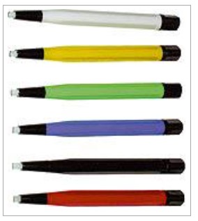

Ik begrijp uit bovenstaand relaas dat het inderdaad om conformal coating gaat en niet om soldeermasker, want dat was inderdaad wel weg te halen geweest met glasvezelborstel. Conformal coating is meestal wel oplosbaar, maar het juiste oplosmiddel kan per merk of soort verschillen, denk ik.

wel uitkijken met die glasborsteltjes dat je de afgebroken haartjes niet inademt .
Zelf gebruik ik zo'n pen met een messing borstel er in.

Bedankt voor de moeite, ik gebruik deze ook.

Henk,die radierstiften heten ECOBRA760300.
en Soldeerboutshop.nl heeft ze. E7,50.
Ik heb zelfs jaren deze gebruikt soms zelfs bij SMD reparaties.
succes. gr Lampje

Er bestaan glasvezel potloden.waarmee je heel goed die groene lak
verwijderen kan. Merk ben ik vergeten.
.gr Lampje
