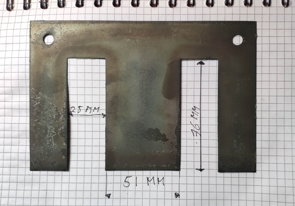

@Hans,
Als je kan uitzoeken hoe deze kernmaat heet, (bijvoorbeeld EI120)
dan is een spoel koker zo besteld.
Er zijn wel tabellen te vinden op het net.

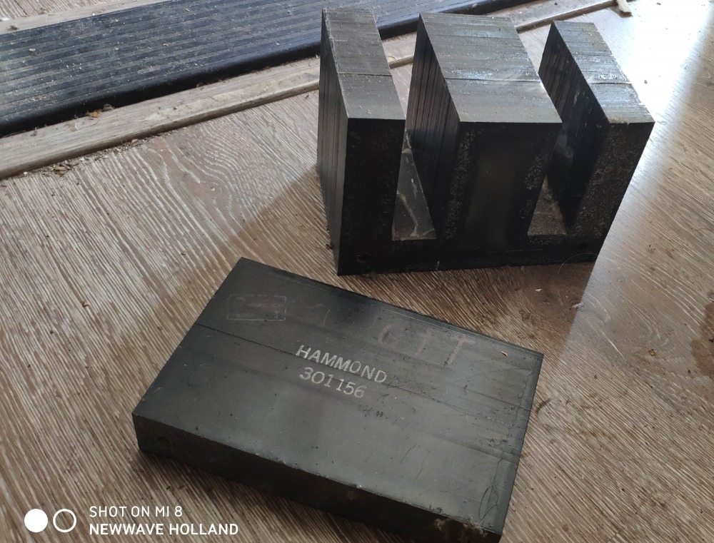

Ben al geruime tijd op zoek naar een adres wat spoelkokers voor trafo's verkoopt.Heb een aantal blikpaketten voor het maken van 2 uitgangstrafo's en voedingstrafo voor een dikke buizenamp..Deze 6 blikpaketten behoorden toe aan 300 amp. chookes en hebben een blikpakket van ongeveer 900 VA.Doordat deze chokes waren voorzien van een "Airgap" waren deze makkelijk te demonteren.Het middenbeen is 50.5 mm breed, kokerhoogte is 71 mmVensterruimte is 25 mm.Het is een mooie dunne bliksoort en wellicht goed daarvoor te gebruiken.. Zover ik weet..

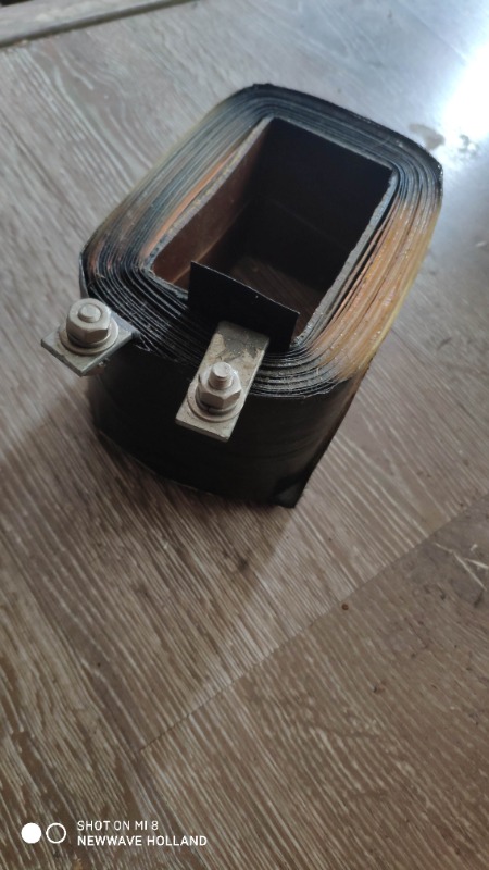

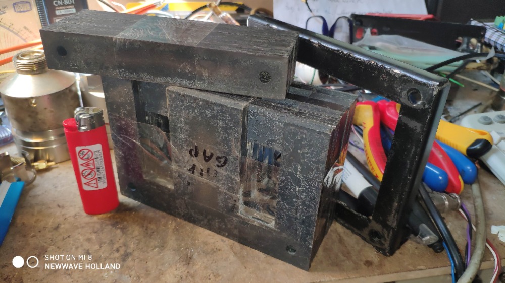

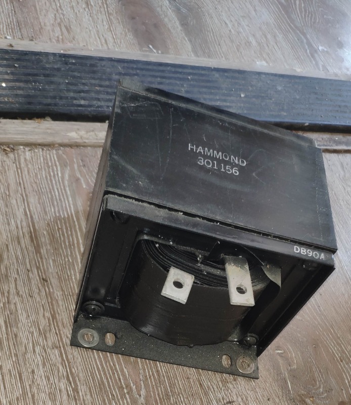

stapelhoogte hangt natuurlijk van de koker af, maar moet minimaal 51 mm zijn voor de uitgangstrafo's.De voedingstrafo zal om en nabij de 100 mm stapelhoogte hebben, met verder dezelfde afmetingen.Wie weet er een adres? Foto's: Een nog originele choke. Gedemonteerde choke met 3.75 mtr lang 1 mm dik bandkoper en 60 mm hoog. Laatste foto, een half blikpakket wat ruim voldoende is voor een 400 VA trafo waarvoor ik dus deze spoelvormen zoek.
