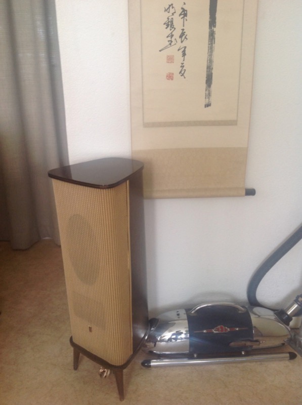

13 feb 2020 10:12 - 13 feb 2020 10:36 #82145
Let wel dat de historische radio's nooit bedoeld waren voor het huidige overgemoduleerde
zenderpark van tegenwoordig. De enige manier om in de buurt van de oorspronkelijke
weergave met oorspronkelijk signaal te komen is er een platenspeler op aan te sluiten (liefst
eentje van die tijd, dat kan altijd nog een tamelijk goede zijn) en platen met opnames uit die
tijd (dat kunnen zeker heel goede opnames zijn) beluisteren, ongeacht welk soort muziek.
Een historische radio beoordelen met het huidige zenderpark is in feite behoorlijke onzin.
Toch doen velen dat.
Overigens, als ik het over een betere luidspreker heb om aan te sluiten op een koffergrammofoon
uit midden vorige eeuw in plaats van de 'dexel luid spreker', heb ik het altijd over een luidspreker
uit dezelfde tijd als de koffergrammofoon. Zelf heb ik daar de Grundig zuiltjes voor met een
behoorlijk grote ovale speaker. Enige aanpassing is: en halve baksteen onderin de kast leggen
voor een betere stabiliteit van de smalle hoge kast. Qua design ook erg fraai om te zien en rondom
netjes afgewerkt. Makkelijk op te pakken en daar te plaatsen waar dat het beste is. Ook leuk als
extra luidspreker op een vintage radio. Lekker lang stuk audio kabel aan de luidspreker met twee
bananenstekkertjes: genietbaar vintage luisteren maar!
Beantwoord door RR1957 in topic Philips dexel luid sprekers plat onderling verschil
paulsnip schreef : Philips speakers
Leuk document over Philips speakers.
Maar de radio kan daarentegen wel weer behoorlijk harder voor hij gaat vervormen. Inmiddels heb ik ook een paar originele speakers voor de radio. Dus misschien zet ik dat tzt wel terug.
Laatst bewerkt 13 feb 2020 10:36 door RR1957.
