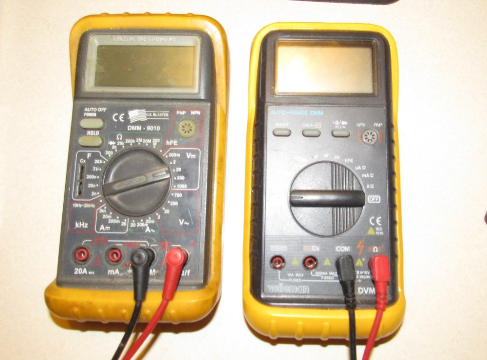

@Bert,
Dan had er dus het dubbele aan stroom moeten lopen.
Zo te zien zijn jouw meters niet Tru-Rms .
Maar voor voor dit soort metingen nauwkeurig genoeg.
Stom Had laatst een ECL82 op 50 volt gloeispanning (UCL82) deze maar weggegooid .
Laatst bewerkt 10 jan 2020 10:25 door Cees PA1DBA.

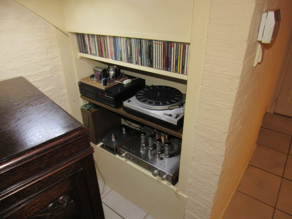

Stom Stom Stom Het probleem had ik gisteravond zelf gecreëerd en zojuist weer ongedaan gemaakt.
De laatste bijdrage van Huub bracht mij aan het twijfelen.
Wat was er aan de hand.
Om ruimte voor een komende jukebox te maken had ik eerder al de Goldline GV240 versterker en aanhang (CD speler, andere platenspeler plus Raspberry) verhuisd.
In eerste instantie had ik een Phono box van project voor de platenspeler ingezet.
Gisteravond was de Goldline MM Phono Mattisee voorversterker aan de beurt waarvoor de voedingsdraden verlengd moesten worden.
H’m dacht ik toen ik er mee aan de slag ging 6,3V (DC) gloeispanning dat ding is toch voor 12,6V (DC) bedoeld.
In alle ijver toen de voeding naar 12,6V (DC) omgebouwd.
Maar, ik was even vergeten dat ik tijdens de bouw van die voeding de print had aangepast om de buisjes op 6,3V te laten draaien wat een extra trafo scheelde.
Ben ik even blij dat ik hem na het meten van de gloeispanning na een minuut of drie heb uitgezet omdat ik het niet vertrouwde.
Anders had ik er wellicht nieuwe buisjes op moeten steken.

Twijfel geval. Ik zou eens met de scoop gaan meten. Ondanks dat een scoop wat minder nauwkeurig is (meestal 4%), geeft je dat wel een beter inzicht. Vreemd vind ik dat bij DC meer warmte wordt ontwikkeld. Ik zou dit eerder verwachten bij 50 Hz, omdat de 50 Hz netspanning al wat clipt, wat een hogere effectieve waarde tot gevolg heeft. Denk aan richting blokspanning.
