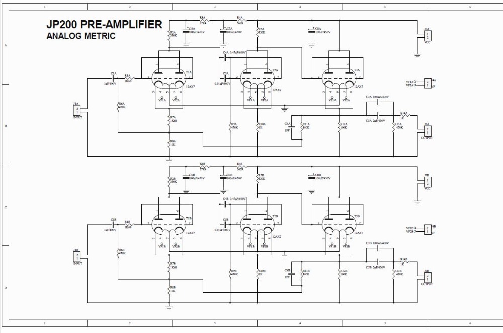

Heb goede ervaringen met de firma bovenaan het schema.
zij leveren ook de kwaliteits componenten bij de print.
let op, het zijn geen ali prijzen daar
Heb verder geen idee hoe de Phonotrap van de Jp200 is, of dat ie alleen voor lijnsignaal is.
zou wel de voeding in een aparte kast bouwen, ivbm bromvelden.
JP200 heeft met 3 trioden achter elkaar een hoop versterking, maar door de grove tegenkoppeling
wordt dit onderdrukt gelijk met de vervorming....
De beide helften van de ECC83 buizen staan parallel voor lagere inwendige weerstand.

Hallo
Ik denk eraan om een Jadis JP200 te gaan bouwen. Ik wil proberen dicht bij het originele ontwerp te blijven maar wel in minder behuizingen (het origineel heeft 4 kasten, namelijk 100% gescheiden links en rechts en ook twee separate voedingen).
Op diverse sites kom ik allerlei prints tegen, maar volgens mij zijn deze allemaal "gebaseerd op" de Jadis jp200. Kan iemand mij helpen aan een goede originele schematic zodat ik weer een stapje verder kom? Ik ben eventueel ook wel geïnteresseerd in onderdelen die ik hiervoor kan gaan gebruiken.
Andere tips en tricks zijn ook zeker gewenst. Ik heb namelijk wel luidsprekers gebouwd maar nog nooit een versterker.
Ik ga deze versterker gebruiken op mijn avalon arcus speakers met jadis da8 eindtrap.
bedankt
Sander
