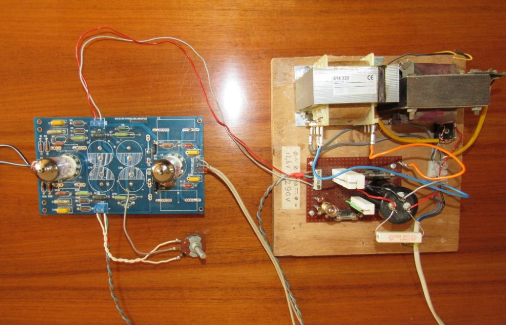

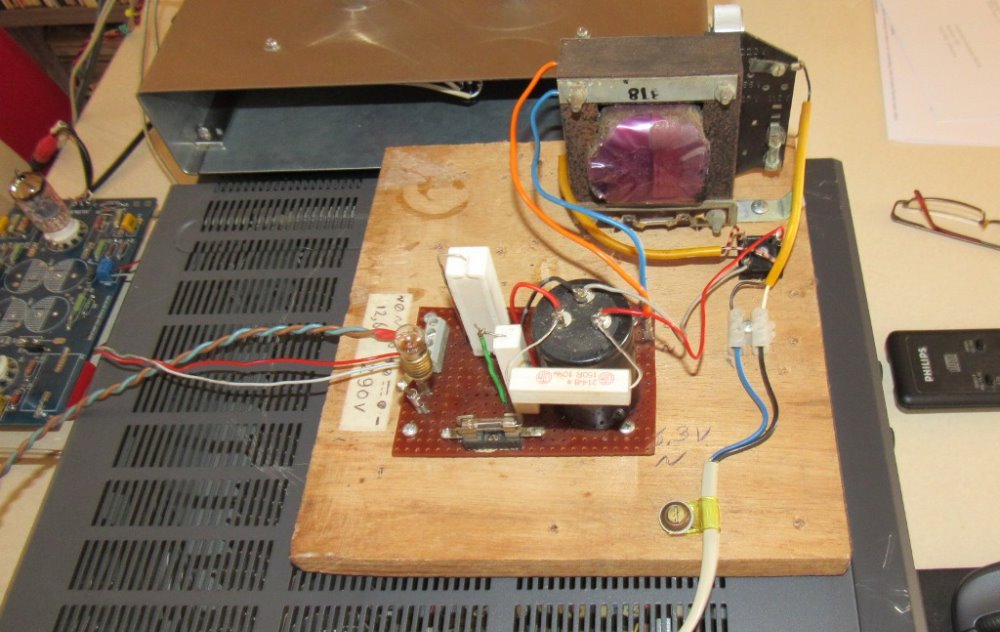

Voeding voor Goldline MM Phono VV werd gestart door Bert Kn
Zoals elders hier te lezen is onder andere
DIT BERICHT
en
DIT BERICHT
ben ik begonnen met de voeding voor de Goldline MM Phono Preamplifier om hem op de Goldline GV240 in te zetten.
In eerste instantie had ik twee trafo’s gebruikt.
Rechts een oudje uit een sloper voor de hoogspanning en links een voor de 12,6V gloeispanning van de buisjes ECC83 en ECC81.
Beetje een overkill twee trafo’s wat me niet beviel.

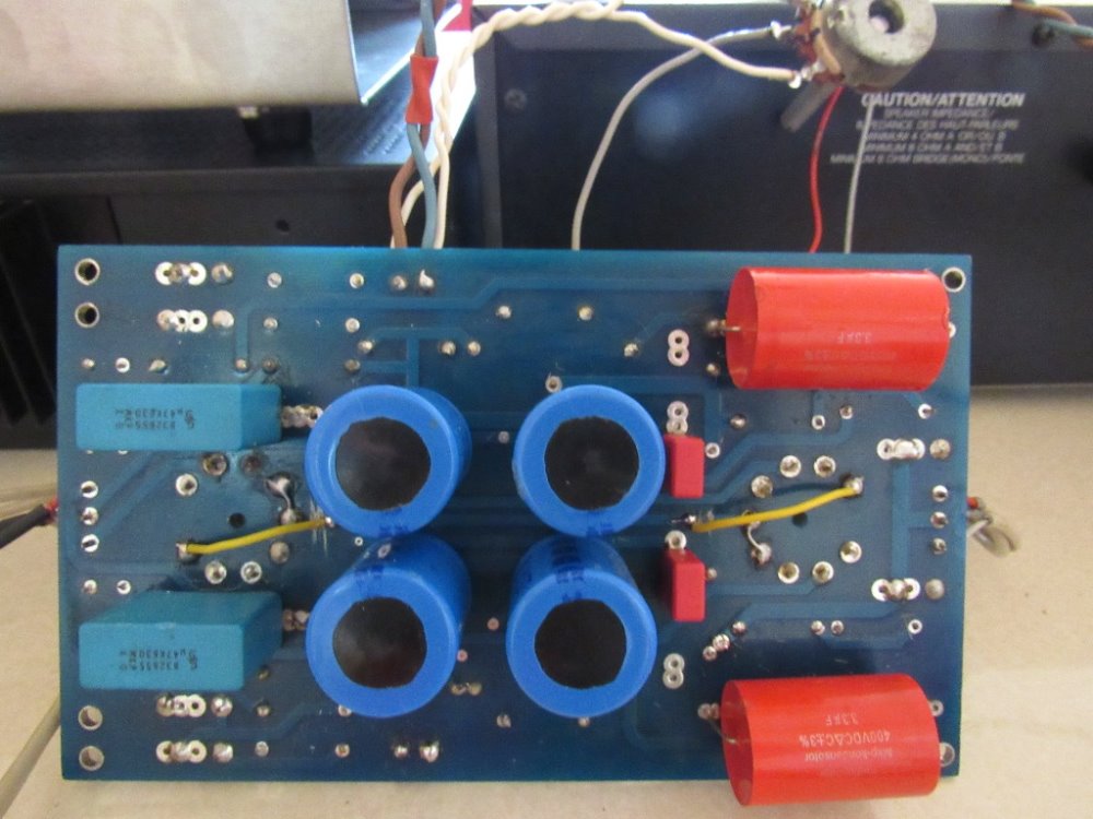

Oké, dan toch maar hoewel ik niet graag printbanen mishandel een aanpassing gedaan zodat de buisjes op 6,3V draaien en ook door de trafo uit een sloper gevoed worden.
Nu nog op 6,3V AC wat DC moet worden.
