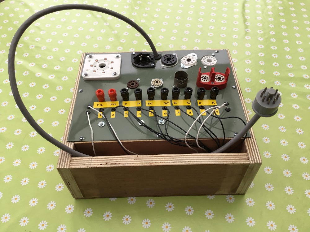

Ja Tjerk moest ik die buizen nu nog kennen.... Op het origineel zat deze voet ook en had hem toch liggen.
François

Wauw! Die man kan 6С33С's testen! Of QQE06/40

Zo daar kan je mee uit de voeten...
Lijkt mij compleet van ABC1 tot Z77 , zelfs met pennenrichter !
En met dat bloemetjes gordijn al in carnaval sfeer ?

Hallo,
Even niet met radio’s, versterkers ea bezig geweest.
Voor mijn buizentester zocht ik een adapter waar ik nog andere buizen kan mee testen.
Voor de Hickok I-177b is dit een adapter MX-949. Het schema is op het net terug te vinden.
Ik heb het een beetje aangepast aan mijn noden en aan de voorhande zijnde buisvoeten.
