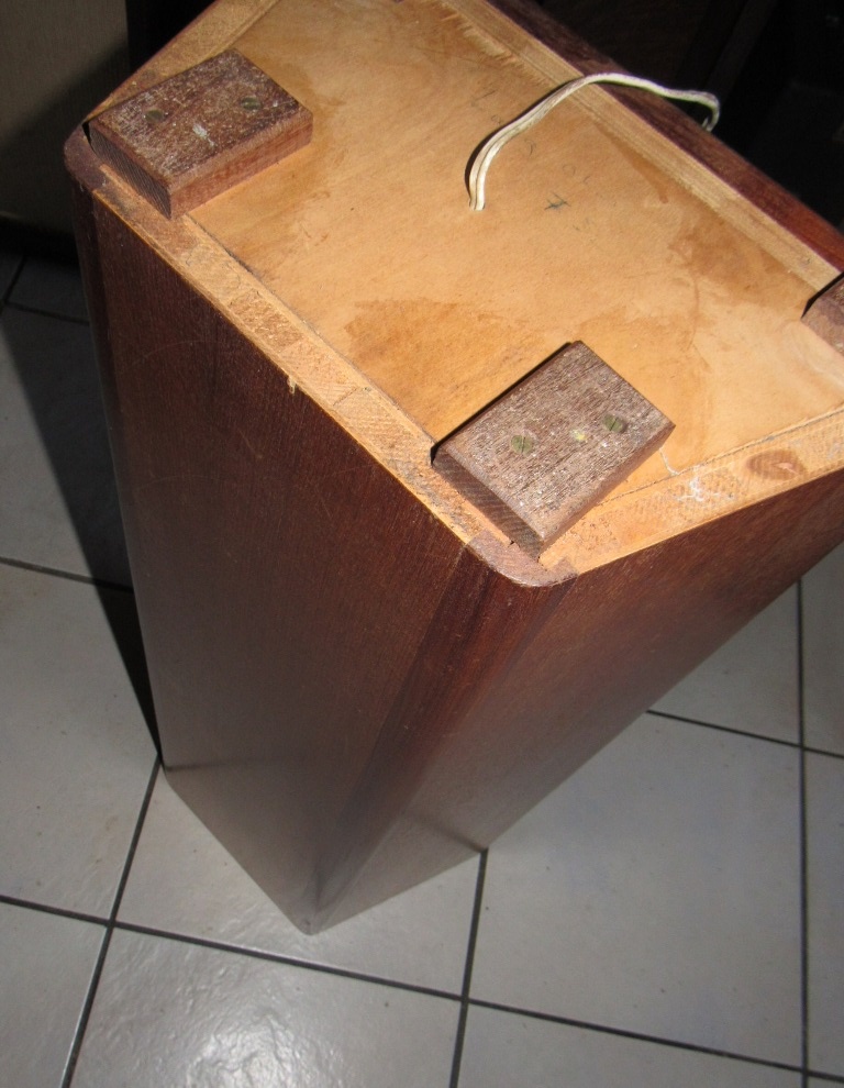

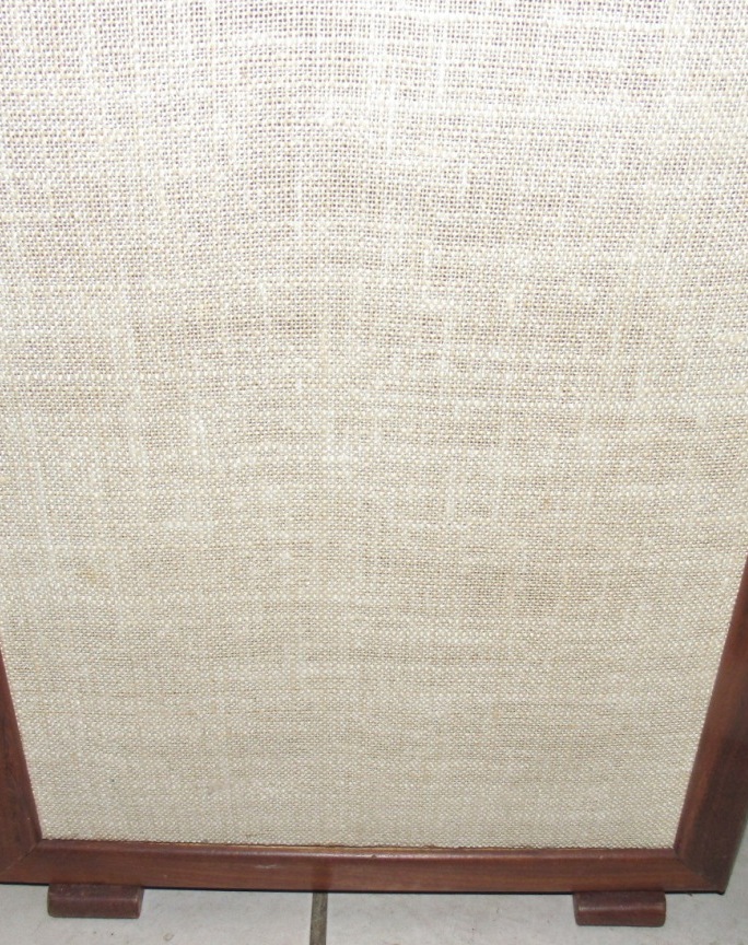

Kreeg ze eergisteren van Robin tijdens het bezoek aan Max.
Dit omdat er van mij ook regelmatig wat naar Robin gaat.

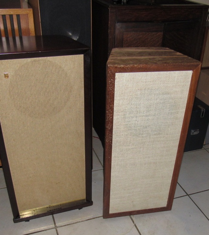

Ze zijn 1,5 cm smaller en 3 cm minder hoog.
Het tussenschot zit wat lager in de behuizing zo ook de gaten voor de units en er zitten aan de achterzijde geen gaatjes in de behuizing zoal bij de AD5046.
Ik moet zeggen dat ze vakkundig en degelijk gemaakt zijn ze zijn een stuk zwaarder dan de 5046’s.
Gisteren heb ik er twee 9710AM/01 units in gemonteerd en op de AG9015 versterker aangesloten om ze A-B met de AD5046 te vergelijken.
De bouwer van deze kasten wist kennelijk goed waar hij mee bezig was voor de AD5046’s doen ze niet onder.
De laagweergave van deze kasten is een tikje strakker (korter) daar houd ik van.

De hard houten slofjes (voetjes) aan de voorzijde had Philips wat mij betreft er ook onder mogen zetten.
