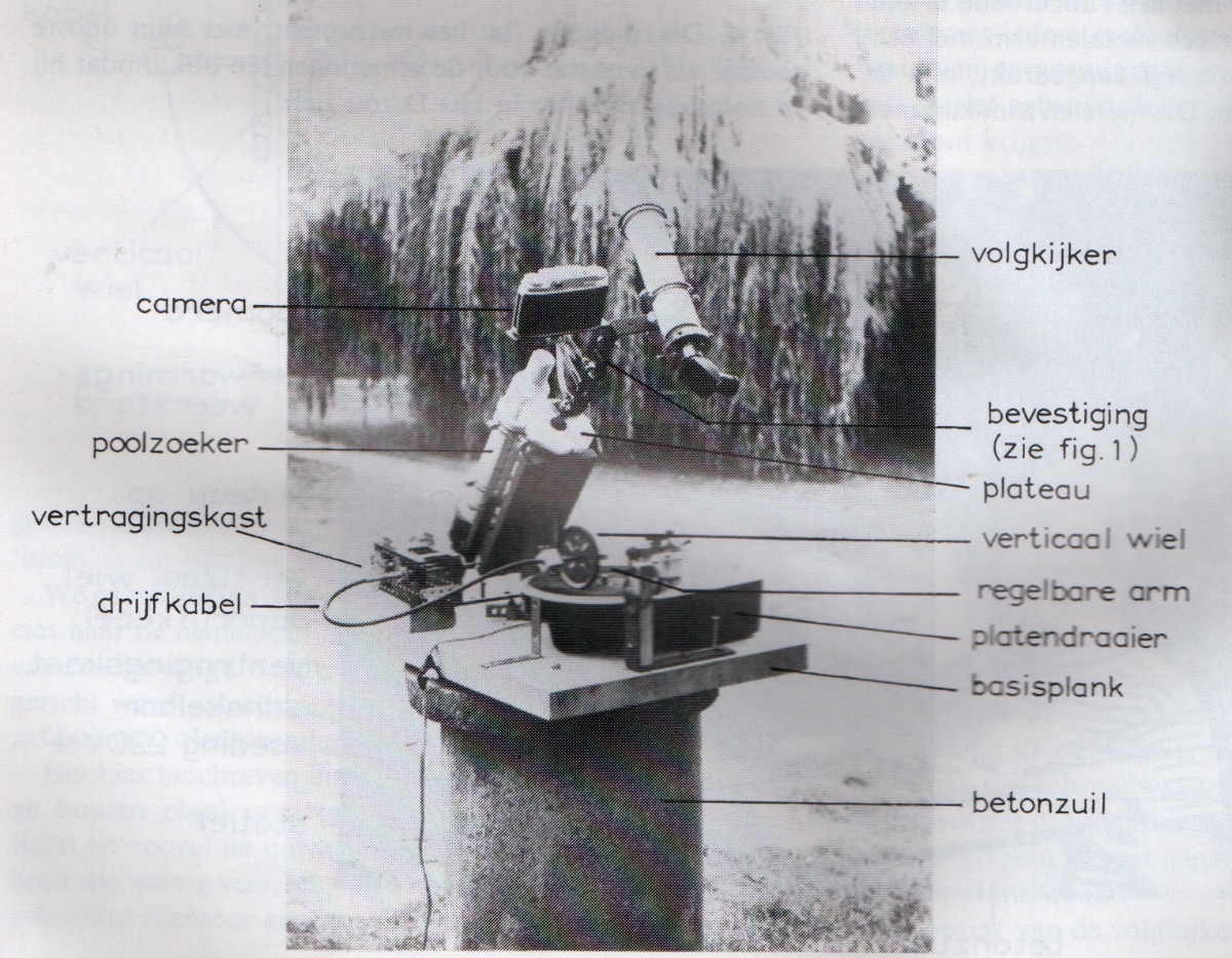

Onderstaande foto komt uit het toenmalige sterrenkundig maandblad Hemel & Dampkring uit november 1971 welke ik na ruim 40 jaar weer uit de doos haalde. Dit in het kader van het weer oppakken van mijn jaren 70 hobby; astronomie.
Als aandrijving voor de astrocamera werd van een oude platenspeler gebruikt gemaakt welke op 16t stond.
Door de positie van het verticale (Lenco) wiel op het plateau kon de volgsnelheid nauwkeurig afgesteld worden dmv wormwielen in de vertragingskast. Hoe dichter bij het centrum van de draaischijf, hoe trager de beweging die het verticale wiel meegedeeld krijgt.
Een fraaie symbiose van twee hobby's: oude grammofoons en astronomie.
