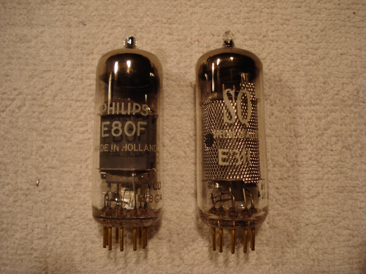

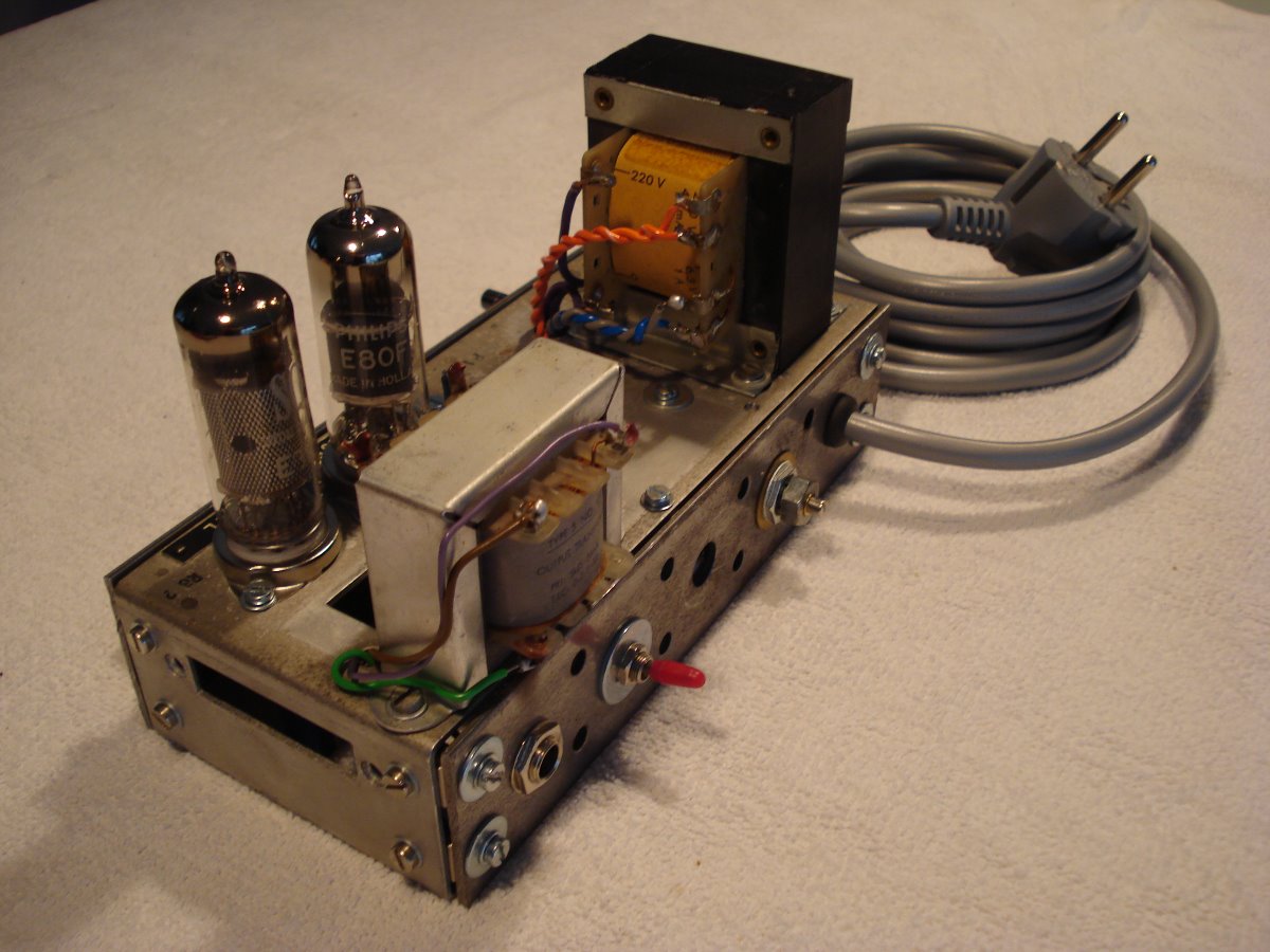

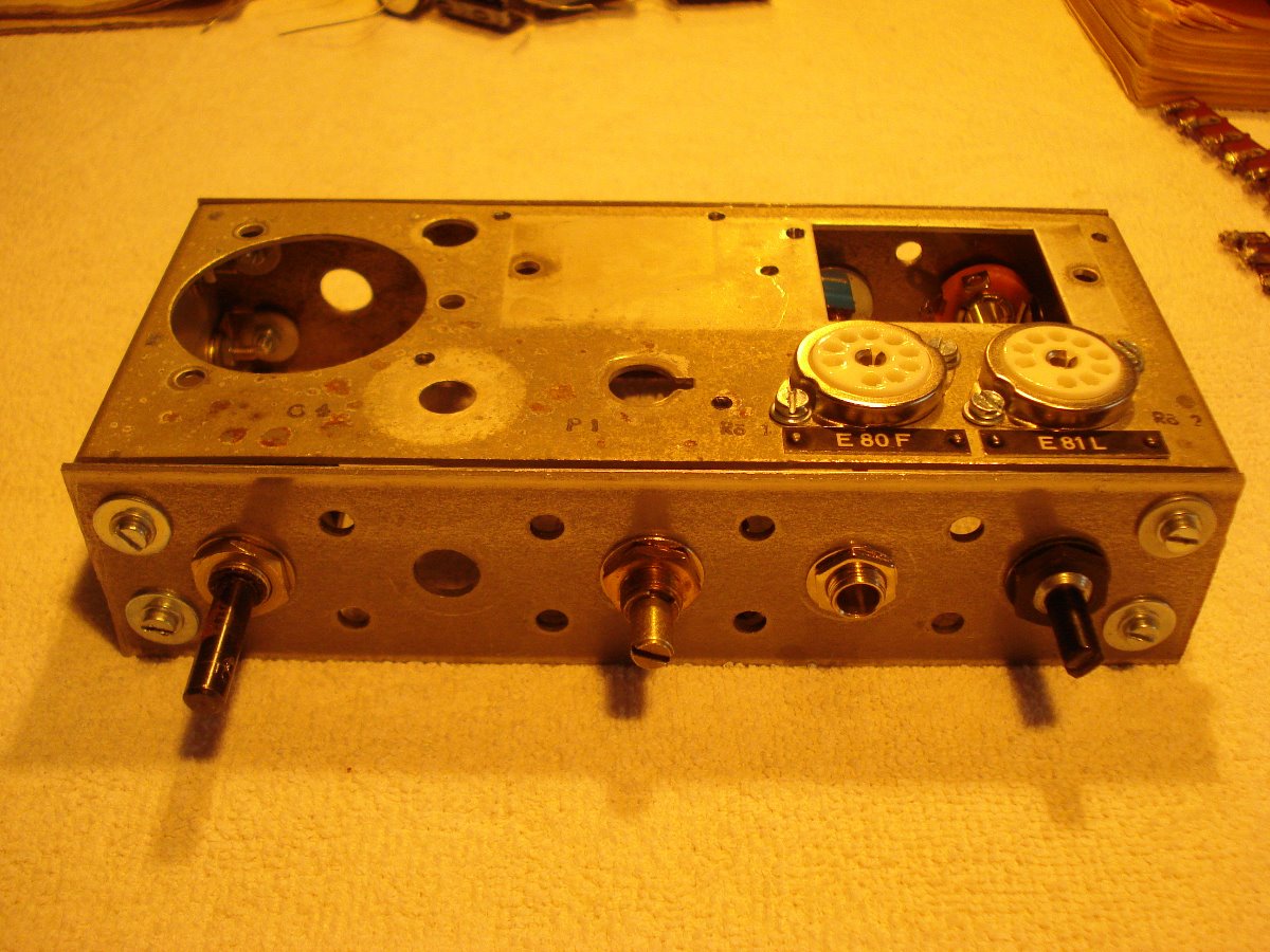

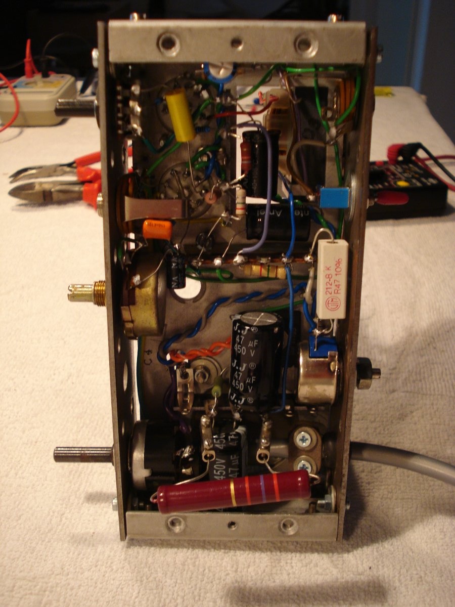

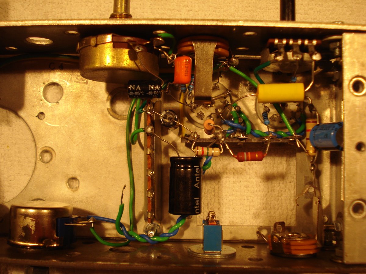

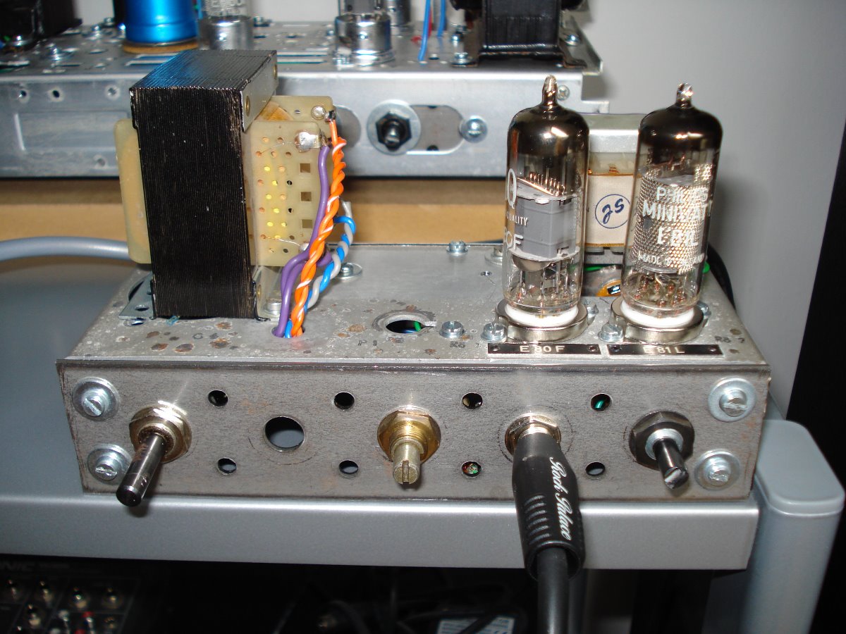

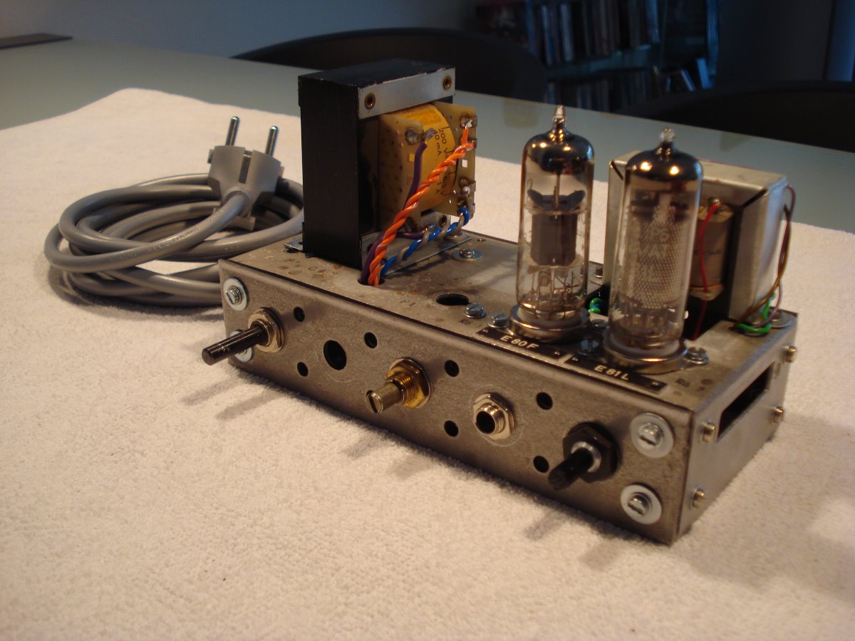

Dag allen,
Wat foto's en het schema van een gitaarversterkertje met E80F en E81L. Ik heb het gebouwd omdat ik een klein chassis had met de naamplaatjes "E80F"en "E81L" bij de twee openingen voor buisvoeten.
Het resultaat is goed. Geen brom, nauwelijks ruis, alleen de toonregeling werkt niet bepaald spectaculair (draaien van de 22uF richting de 0,15 uF geeft wat minder laag).
Groet,
Robert
Groet,
Robert
