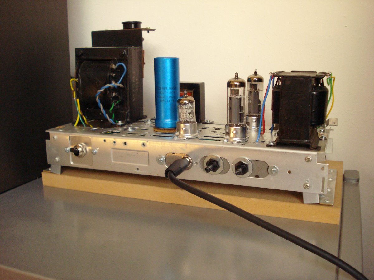

Gitaarversterker met EF86 en 2 x ECL86 push-pull

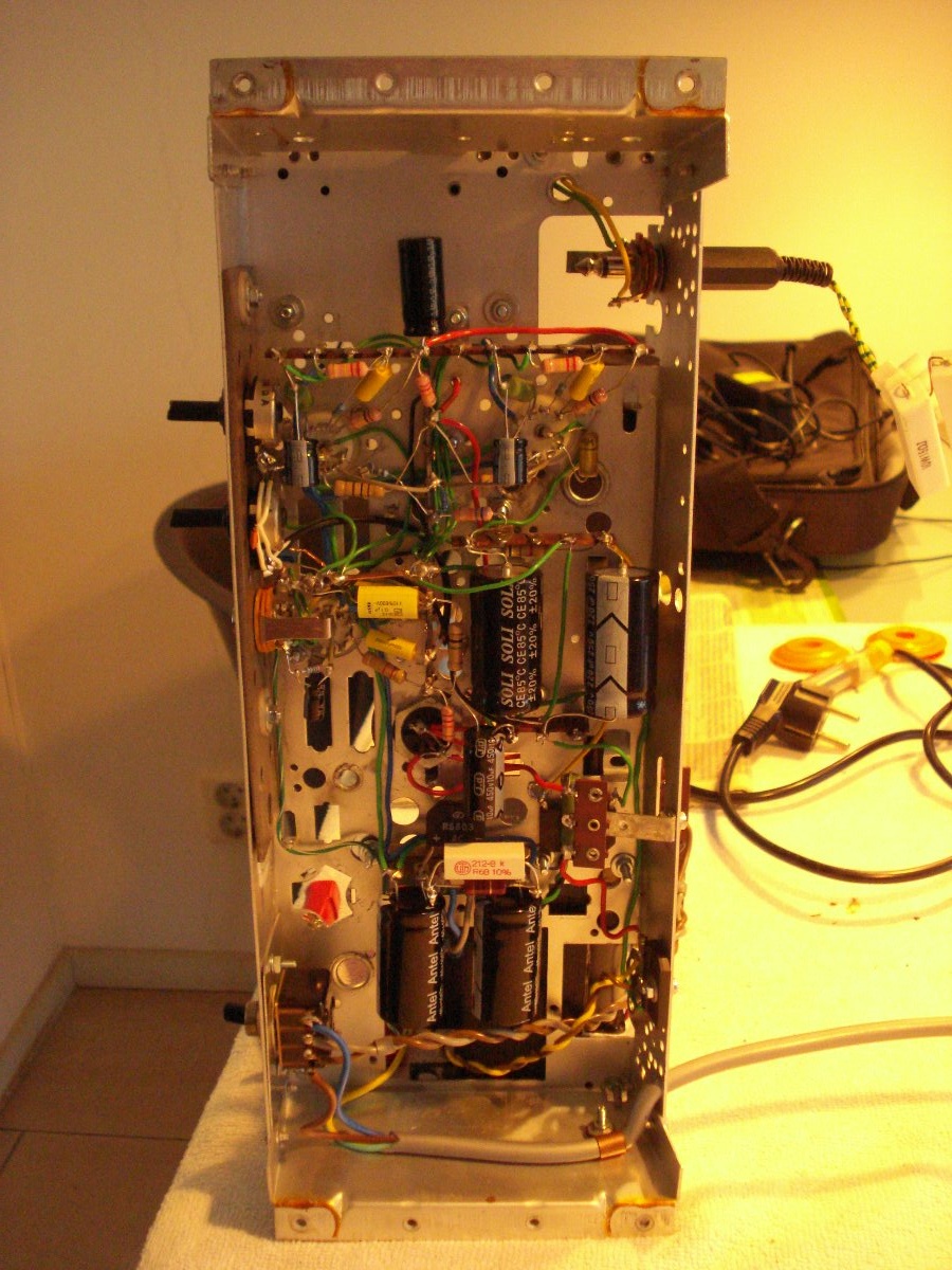

09 sep 2017 06:33 #68579
door Kwadjo
Beantwoord door Kwadjo in topic Gitaarversterker met EF86 en 2 x ECL86 push-pull
Dag Tjerk,
Ik denk niet dat die wikkeling 300 mA kan leveren, want oorspronkelijk bedoeld voor negatieve voorspanning in een push-pull versterker. Mij leek het verlengen van de staart in de fasedraaier wel een grappige bestemming voor die wikkeling.
Met vriendelijke groet,
Robert
Robert
08 sep 2017 16:21 #68575
Beantwoord door PE9ZZ in topic Gitaarversterker met EF86 en 2 x ECL86 push-pull
Leuk ontwerp! Ik zou gek genoeg zijn geweest om P-buizen te nemen en de 42 V wikkeling van de trafo te gebruiken voor de gloeidraden. DC is voor watjes (zei de man met DC in z'n versterker).
