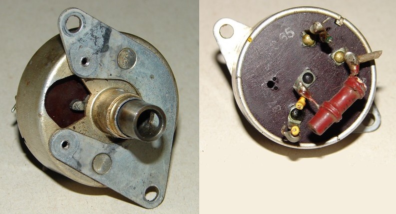

Ik heb wel eens de fels rand weten open te maken.
En ik heb daarna zo'n potmeter heel goed schoon gemaakt.
Het kool tipje heb ik met een klein sleutel vijltje iets af gevijld
waardoor het raakvlak op de koolbaan wat breder word.
Kan je ook een nagel vijltje voor gebruiken.
Tevens heb ik de zwart, soms door contact spray groen
uitgeslagen messing ring waar ook een contact veertje over loopt,
Daarna heb ik de as weer gesmeerd en met PTFE smeermiddel
voor race fiets ingespoten.
Kan je eventueel ook WD40 voor gebruiken.
Daarna weer in elkaar en de fels rand weer terug gebogen. En?
Daarna was die potmeter weer zo goed als nieuw te gebruiken.
Deze oude Philips potmeters waren van een veel betere kwaliteit
als de latere Philips kraak potmeters.
Succes, Cees.

Beste forumlezers,
Het zelf bouwen van een audio versterker met buizentechniek kan heel veel hobby- en luisterplezier en voldoening geven maar het eind resultaat wordt vaak in hoge mate bepaald door de kwaliteit van de gebruikte onderdelen.
Ik denk hierbij aan de kwaliteit van de beroemde (of beruchte) Philips potmeters die na verloop van tijd gaan kraken bij het verdraaien. Ik bedoel dus deze potmeters:
En op dit forum lees ik oplossingen om die potmeters weer enigszins kraakvrij te maken door ze te behandelen met allerlei middelen zoals contactvloeistof en onlangs las ik zelfs een topic met een tip om de potmeter met Noordzeewater in te spuiten, maar dat gaat mij een beetje te ver
Daarom mijn volgende vraag: bestaan er voor zelfbouw projecten, zoals een buizenversterker ook betaalbare potmeters van betere kwaliteit? Ik hoor wel eens goede ervaringen met het Duitse merk Preh.
Groeten, Hans
