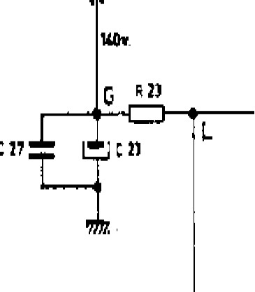

Is die 10 uF elco van de ratiodetector? 450 V. lijkt me een beetje overdreven......
Peter, klopt.
Bij beide tuners heeft MBLE een 350 V 8 uF elco meegeleverd.
Althans daar ga ik vanuit omdat ze alle twee van het zelfde merk type en waarde zijn.
Even een deel van het schema, C23 moeilijk te zien of er 140 of 160 volt op staat.
De volgende 10 uF waardes heb ik ook liggen, 10 uF axiaal 63V en 10 uF radiaal 350V.
En dan is de keuze voor mij niet zo moeilijk.
