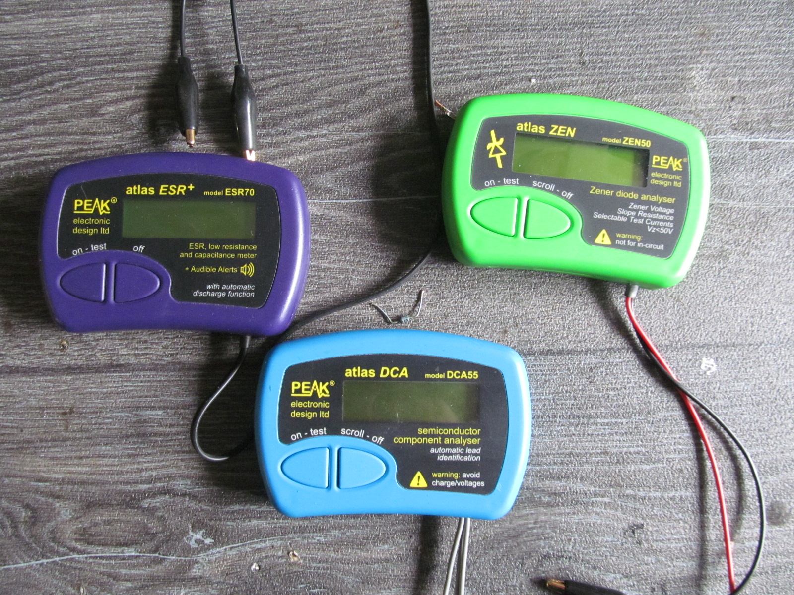

Voor een buizentoestel zul je ze niet nodig hebben, of het moet de ESR tester zijn voor elco's of de LCR voor de condensatoren, Voor capaciteit meting gebruik ik overigen een ander instrument.
Met de laatst genoemde tester heb ik voor een versterker reparatie de transistoren als paartje kunnen selecteren en ook geleerd dat de ene zener niet de andere zener diode is. De specs van zeners kunnen nog aardig verschillen in Slope weerstand en de verschillen in forward bias en de reverse voltage.

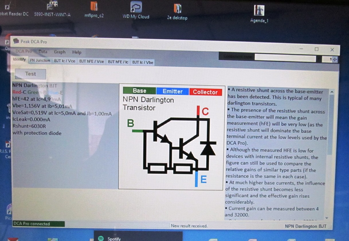

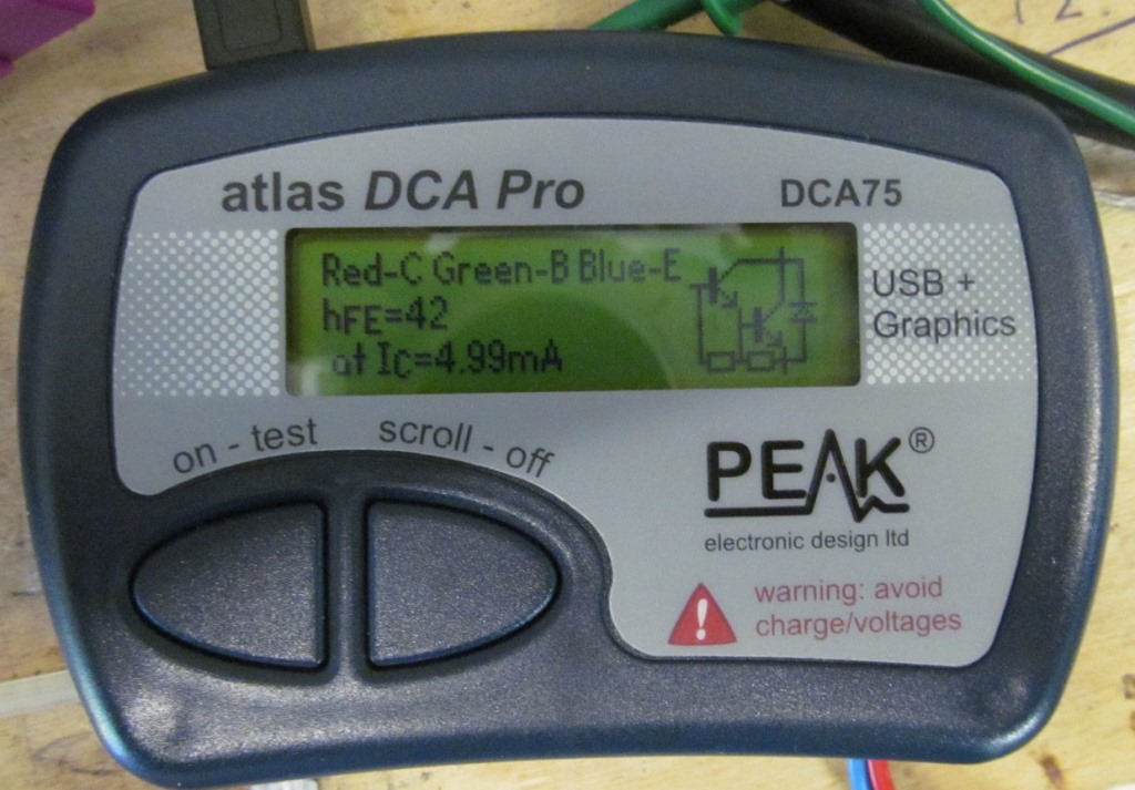

Bij het repareren van Electronica, zijn een aantal meetinstrumenten onmisbaar. De universeelmeter zal de meest gebruikte zijn en dan volgen er een hele reeks die soms onmisbaar zijn, maar niet elke dag gebruikt worden, zoals meetzender, toongenerator, scoop enzovoort.
Al jaren gebruik ik daarnaast ook een paar handige instrumenten van peak electronic design ltd. Alles nog echt Made in England.
Ik gebruik de ESR meter om elco's te testen, de Zener tester en een component tester. Sinds kort ook de DCA Pro 75 in bezit. Een geavanceerde component analyzer met grafische display en een koppeling naar de PC. Het zijn onmisbare hulpmiddelen geworden, die snel werken, handzaam zijn en niet snel defect gaan.
