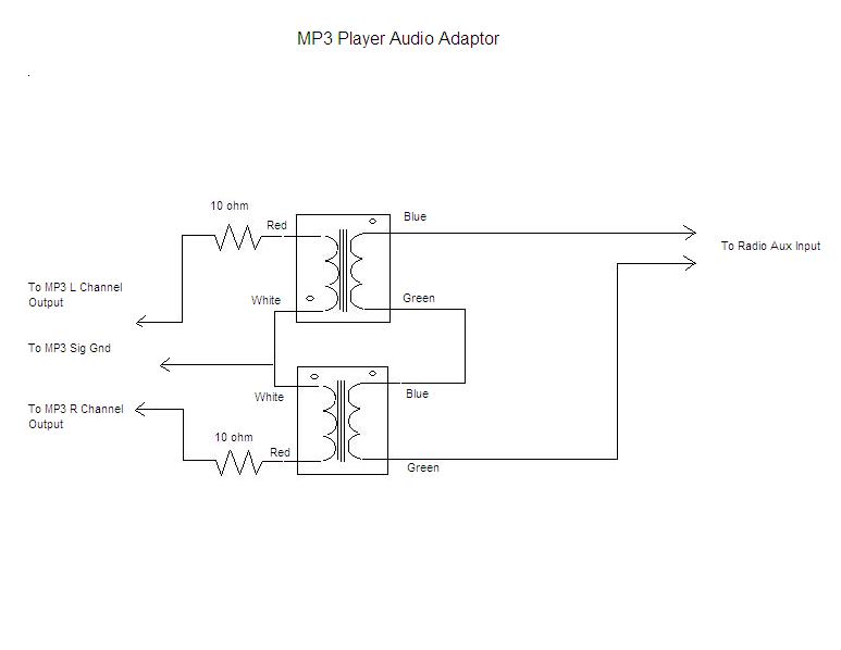

hoi cees
bedankt voor je reactie
een kabeltje met weerstandjes er tussen heb ik gemaakt dat werkt
maar ik kwam dit schemaatje tegen en zag die trafotjes en dacht toen waar dienen die voor en zou het beter zijn
zoja dan leek het mij leuk om die te maken
vandaar mijn vraag
mvg arjen
vandaar mijn vraag
mvg arjen

04 jan 2016 20:49 #58159
door arjenm
mvg arjen meulmeester
ik probeer het repareren van buizen radio,s onder de knie te krijgen en er zoveel mogelijk over te weten te komen WAAROM om dat ik iets heb met oude radio,s en techniek .
mijn andere hobby is het restaureren van oldtimers en alles wat er met te maken heeft
en natuurlijk ook mee rijden
zelfbouw mp3/ipod/ aansluiten naar mono buizenradio werd gestart door arjenm

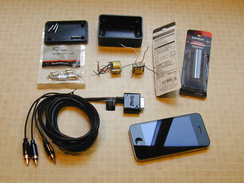

hallo beste formers
even een vraagje over het bovenstaande wat in de documentatie staat vd buizenradio club
ik wil zelf zo,n aansluit kastje maken
maar er zijn 2 trafotjes voor nodig
nu is mijn vraag waar dienen die voor en waar kan ik die kopen bij conrad bijvoorbeeld wat voor trafotjes moeten het zijn
alvast bedankt
gr arjen
alvast bedankt
gr arjen
