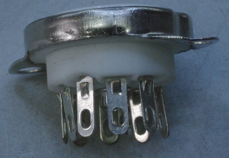

06 dec 2015 14:32 - 06 dec 2015 14:34 #57198
Beantwoord door Cees in topic Chinese buisvoetjes
Tja, dat zijn dan die zelfde snert voetjes waar als je er bij wat exp
de aan gesoldeerde draadjes er af smelt er wel eens een aansluit
soldeer lip in het ceramiek afbreekt.
In een keer goed monteren, gaat wel goed, maar opnieuw her
gebruiken, dat kan soms tot problemen leiden.
Zijn wel lekker goedkope voetjes....
Het ziet er veel degelijker uit dan het is.
Ik heb die met de erbij los verpakte rand gekocht.
Cees.

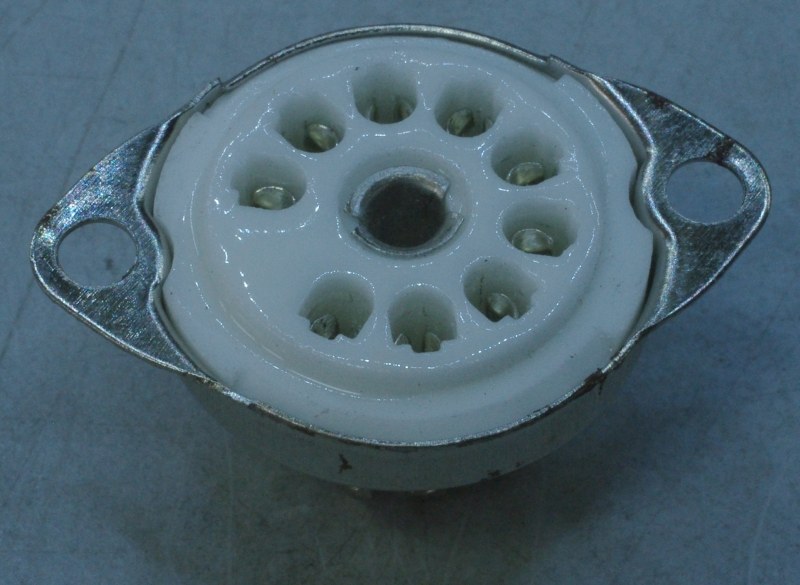

Ik had bij Jeukbox Revival een
handjevol noval buisvoetjes
gekocht. Omdat die nodig heb voor m'n Polonaise FM Tuner Project uit m'n bakje gepakt en het papier eraf gehaald. Blijkt dat de flens verkeerd om zit! Kan ik al die voetjes gaan omkloten omdat de Chinezen ze verkeerd om hebben gemonteerd! Gelukkig kan het keramieken voetje ook de goeie kant omdat er aan beide kanten een afgeschuind randje zit. Maar wat een gedoe zeg. Volgende keer toch echt beter de plaatjes bekijken want het is gewoon goed te zien. De reden dat ik deze had gekozen is dat er ook voetjes met de contacten achter een heel klein gaatje. De pinnen van de buis die erin moet dienen dan heel precies uitgelijnd te zijn. En ik vond ze gewoon lelijk... Zo zie je maar weer, hoogmoed komt voor de val :lol:
Edit: deze hierrrrrrr zijn wel goed om gemonteerd. Het staat er zelfs nog gewoon bij ook!
Laatst bewerkt 06 dec 2015 13:27 door PE9ZZ. Reden: Deze zijn wel goed.
