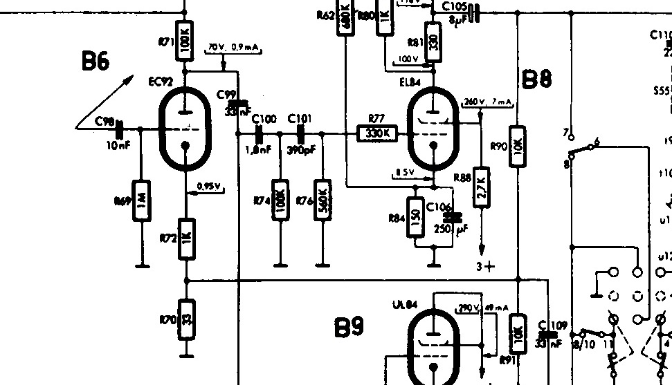

Even terug komend op dit onderwerp.
Voor mij een herkenbaar euvel bij deze radio's, een lichte achtergrond brom welke minder is als je de net stekker omdraait.
Bij mijn Aristona SA3029 heb ik hetzelfde euvel en vraag me af of daar ook een soortgelijke oplossing voor is.
Deze heeft geen ECC83 maar een EC92, zie afbeeldingen

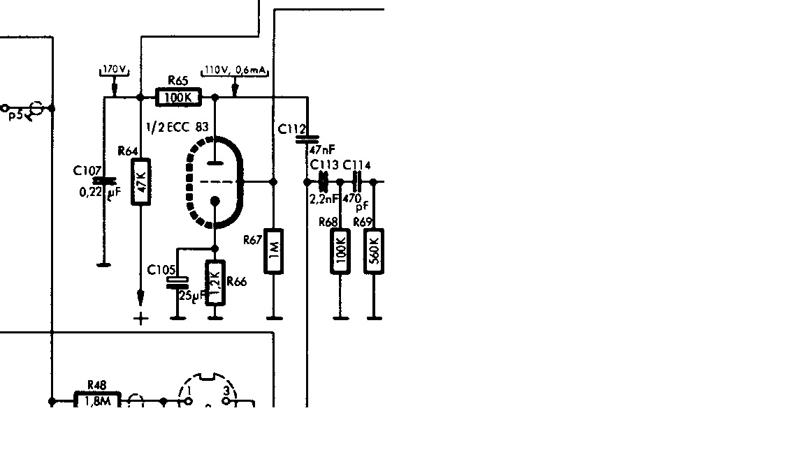

Ondertussen zijn er al aardig wat radio's door mijn handen gegaan van bovengenoemde types. Het vreemde in deze radio's is vaak een lichte achtergrond brom. De oplossing om dit te elimineren kan als volgt uitgevoerd worden.
Vervang condensator C107 van 0,22uF door een elco van 10uF 350 volt. een kleinere waarde zal van 4.7 uF zal ook prima werken.
29 okt 2015 00:31 #55919
Beantwoord door Cees in topic Philips BD663A en Aristona SA5029
@ Henk K,
Bij andere Philips radio's zie je ook wel een anode R voor een van de ECC83 secties die veel
hoger is dan 100 kOhm. B.V: 220 kOhm. Daar doet zich dan het probleem voor dat je last
hebt van brom en ruis en door de hoge versterking heb je soms ook last van
wat microfonie.
Ik deel die hoge R dan op in een serie schakeling b.v 100 en 120 kOhm in serie.
Op het knooppunt maak ik dan een elcotje van b.v 10 uF.
De versterking van die trap word dan wat minder, maar is nog ruim voldoende en de
brom en ruis is dan weg. En geen last van microfonie.
Als je dan op het buisje ECC83 klopt hoor je geen microfonie meer.
B7X73A en radio's met ongeveer gelijk schema.
De geluidsweergave knapt er ook van op.
Cees.
wat microfonie.
Cees.
