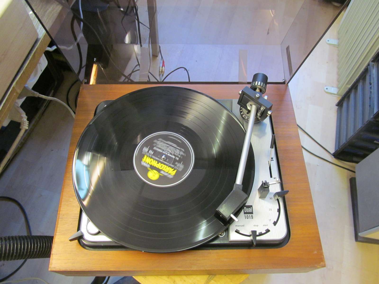

Ik gebruik nog wel eens op buizen versterkers het oude type GP 400. philips mark 2 is ook zachter
Maar ook redelijk goed .het oude type bezit een schuin kegje als je de naald er uit neemt
bvb het shure M 75 vind ik Te hoog ook de diepte is minder zo zijn er wel meer elementen
Ik gebruik ook GEEN elipt . gewoon geeft een beteren aftasting dus de gehelen groeve
Elipt geeft haverwegen hote in de groeve vandaar deze ookniet met veel naald druk mag worden gebruikt
Circa 1,5 . druk gewone naald 2/tot 2/5 gram dat vind ik ook beter .
Ja men zegt elipt geeft meer toonhoogten .Ja natuurlijk .als je meer in de hoogten groeven zit met de aftasting .
Ik heb er genoeg van liggen gebruik ze niet ..de afgiften is ook minder door de halve groeve aftasting .
zo zegt men vroegeren tijden Dat is een Teken aan de wand . dat het gewoon zo is .
Henk je ken zo ook eens uit proberen bvb met een Dual voorversterkererje
Recht streeks op de ingang van de eind trap aan te sluiten da vvst dual kan ook nog in de dual draaitafel
en start gelijk op de motor schakelaar meestal zit er al een kroonsteen in de tafel
Soms klink dat heeel goed zonder de stuur versterker er zit minder tussen .
Ik gebruk dat zo ook wel veel op een stereo trapje je kan de HT toch al wat regelen zie ik
En een dual vvst geeft behoorlijk af vooral de TVV 46 /De 47 is wat minder in afgiften maar is meer HIFI recht .

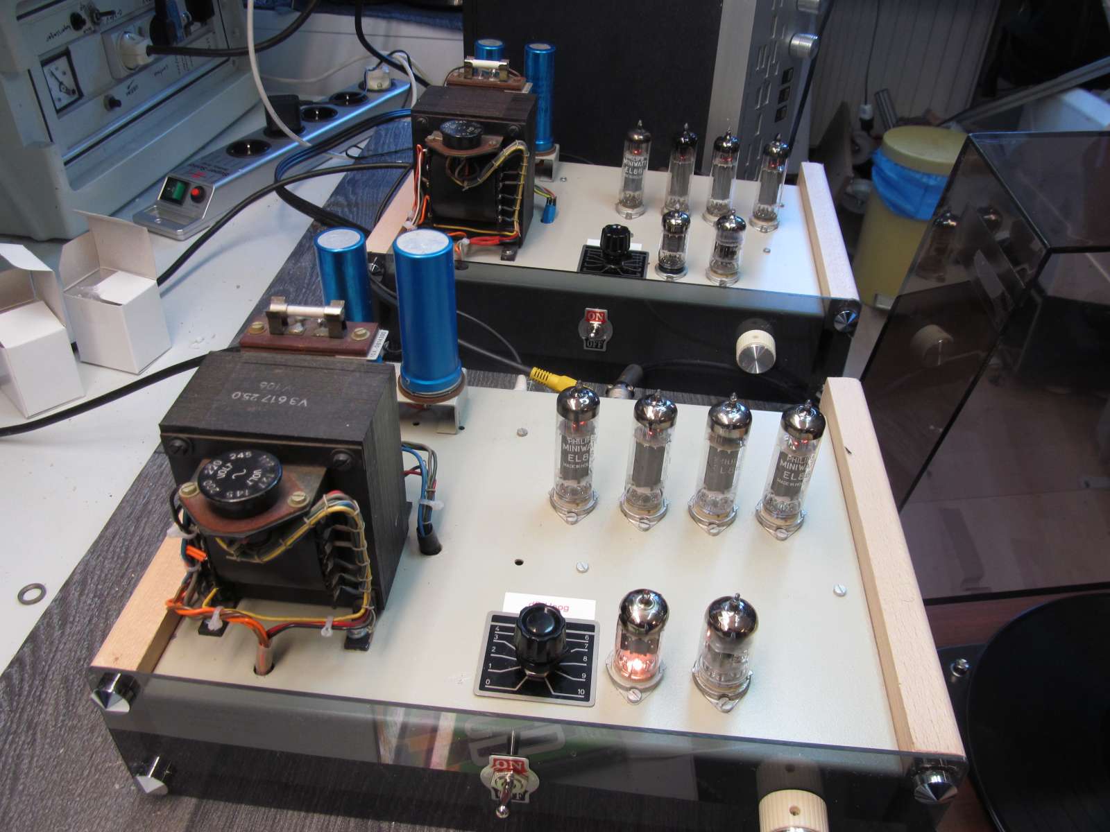

We zullen wel zien hoe het klinkt. Nog een kleine aanpassing in de versterkers gemaakt, om de signaalsterkerte in de hoog versterker regelbaar te maken. Verder nog wel wat rommel met de scoop te zien bij heel hoge frequenties, maar dan zitten we boven de 18Khz.
De platenspeler ook nog even uitgeprobeerd en die doet het prima, ik zal nog even uitzoeken welk element erin zit.
