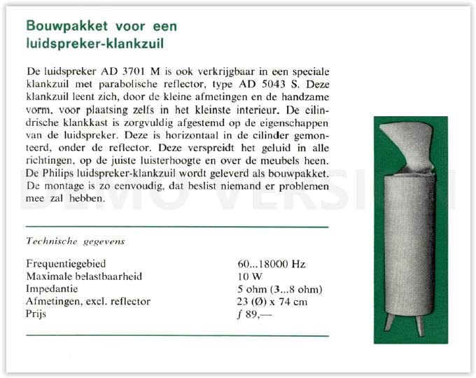

Hoi Henk,
Lijkt me wel.
Bv van grijs PVC.
Daarom heb ik hem ook bewaard.

Frank, is de reflector niet te herstellen of te na te maken, mooi uitdaging toch.

Henk,
Ik heb dit zuiltje staan maar de reflector valt bijna uit elkaar en heb ik er niet opzitten.
Verder was de originele speaker slecht dus vervangen door een gelijkwaardig type.
Het leuke is wel dat een 3700 AM ook past, en ik ken iemand die daarmee speelt op een AG9018 versterker naar volle tevredenheid in een stereo opstelling ondanks het overvloed aan vermogen voor deze speaker.
Heb deze set zelf niet gehoord.
Het tonnetje weegt zowat niks maar speelt mooier dan een normale hoekige box.
Wellicht door de verticale afstraling is het geluidsbeeld ook ruimer.
Ik heb hem niet beluisterd met de reflector.
