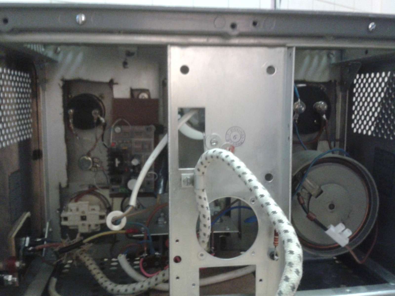

Nee, je mag 176 VA gebruiken. Afhankelijk van je power factor iets van 150 W.johan van wijngaarden schreef : op de ac variac staat 220 volt 0.8 amp
klopt het dan met mijn berekening dat ik 176 watt kan gebruiken?
Wel een leuk project voor in de (reeds afgelopen) kerstvakantie

hoi
na een tijdje bezig te zijn gewest met onderdelen verzamelen
zoals de ac en dc meters
het variabel dc printje compleet met onderdelen uit china
en op de laatste beurs in driebergen de kast en de ac variac
en de wat algemeen verkrijgbare onderdelen zoals de stopcontacten
is het met wat hulp op afstand
en bij het laatste stukje de hulp van johan uit waalwijk
toch gelukt om het project af te maken
het moeilijkste was toch wel het staal van de kast bewerken
ik heb gewoon huis en tuin gereedschap
ook de indeling is voor de eerste keer bouwen een uitdaging
ik heb nu dus links een ac variabele 0 - 220 volt voeding
in de midden met het rechter stopcontact de truuk met de lamp
en in de rechter boven hoek de dc variabele voeding 0-28 volt
deze kan ik dan van de twee pluggen aan de voorkant halen
rechts van de kast zitten 2 zekeringen
en een aansluiting voor de speaker
die moet ik er nog in bouwen
dit in geval de radio uitgekast is
dan gebruik ik deze speaker
heb ik nog een vraag
klopt het dan met mijn berekening dat ik 176 watt kan gebruiken ?
mvg johan van wijngaarden
